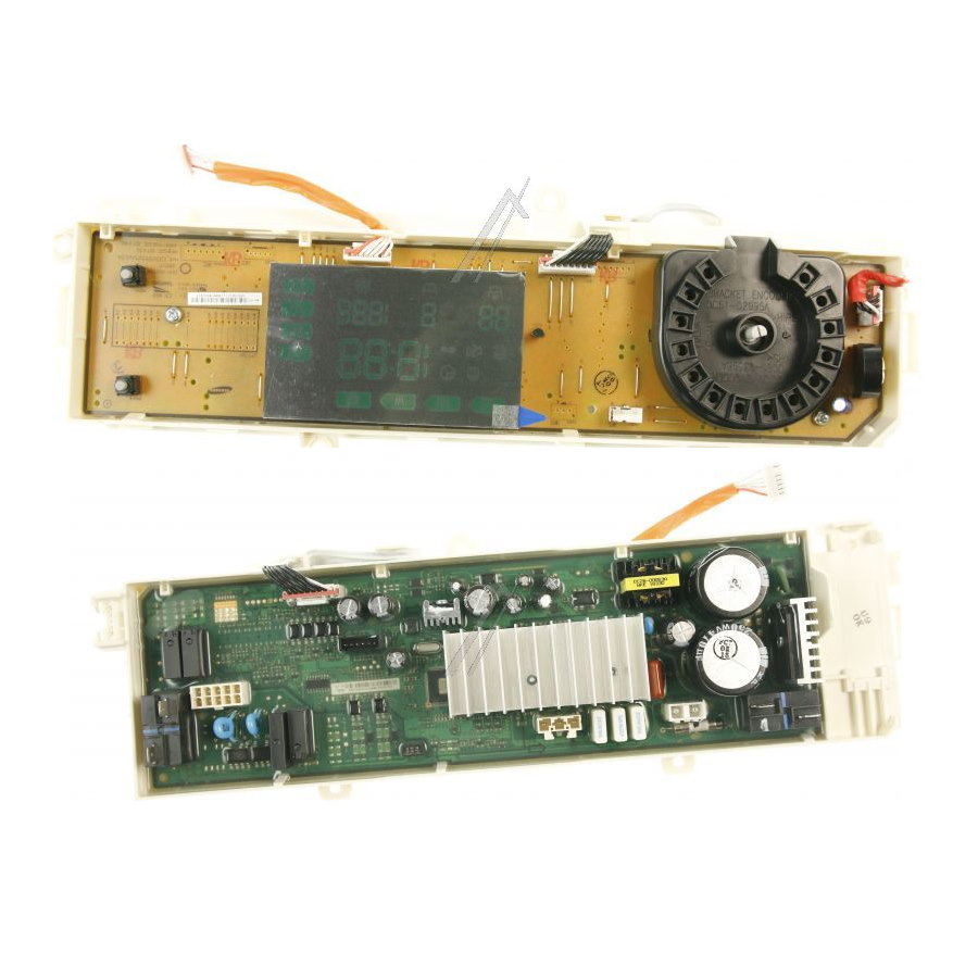

Üdv . mindenkinek . UC feszültség ingadozás . A tulaj végig futott a neten található tippek meg praktikákon (kihúz bedug , másik konnektor ...) , a hiba maradt . Feltételezem a panel hiba, valakinek valami tapasztalta ezzel a hibakóddal

Rengeteg fajta Samsung mosógép van... Első körben elkókat cserélnék.

Igen sok típus Samsung mosó van és 2013 után gyártottokra jellemző , hogy tápellátási problémákra utaló UC, 9C, 9E1, 9E2 kódokkal jelzik a hibát . 4 éves a gép , de attól még lehet elko hiba , habár eddig nem találkoztam ilyennel .

Értem én, de azért jó lenne egy típus, hogy tudjuk, milyen panel van benne. Ha a hálózati feszt figyeli, akkor az legalább 3 darab sorbakötött smd ellenállás a hálózat felől, 300kOhm darabja. Egész jól azonosítható.

    Igy néz ki a  WW70K44305W/LE 3F  bldc motorral szerelt
gép panelja  :
https://panserviceshop.com/ShowPicture.asp?Small_or_Big=1&Article_ID=12863
Nem lesz egyszerű beazonosítani azt a 3 db ellenállást .
