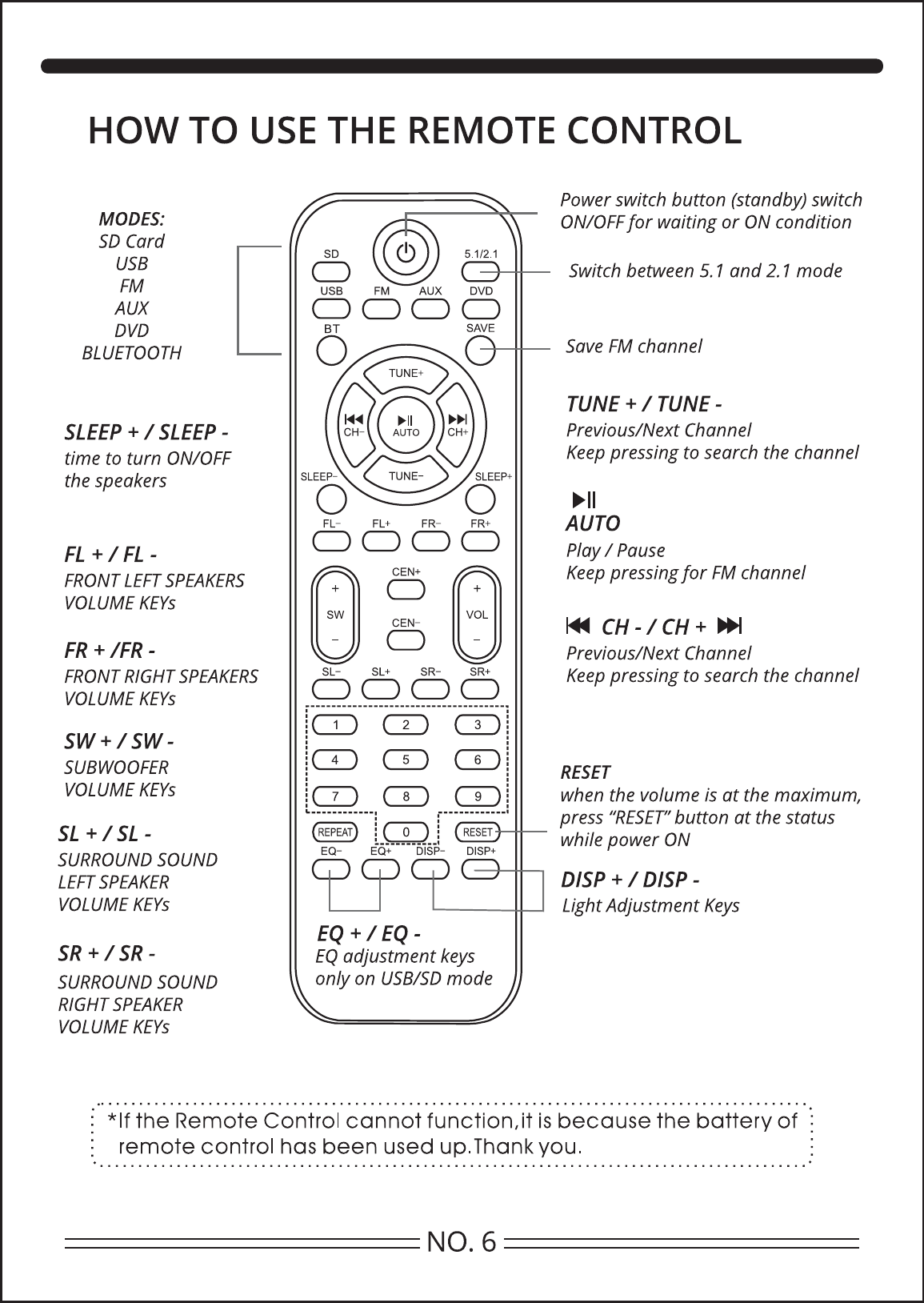

Sziasztok !
Az user manual segíthet (?)https://cloud1.pw/3/go.php?file=serioux+ht5100c+manual
