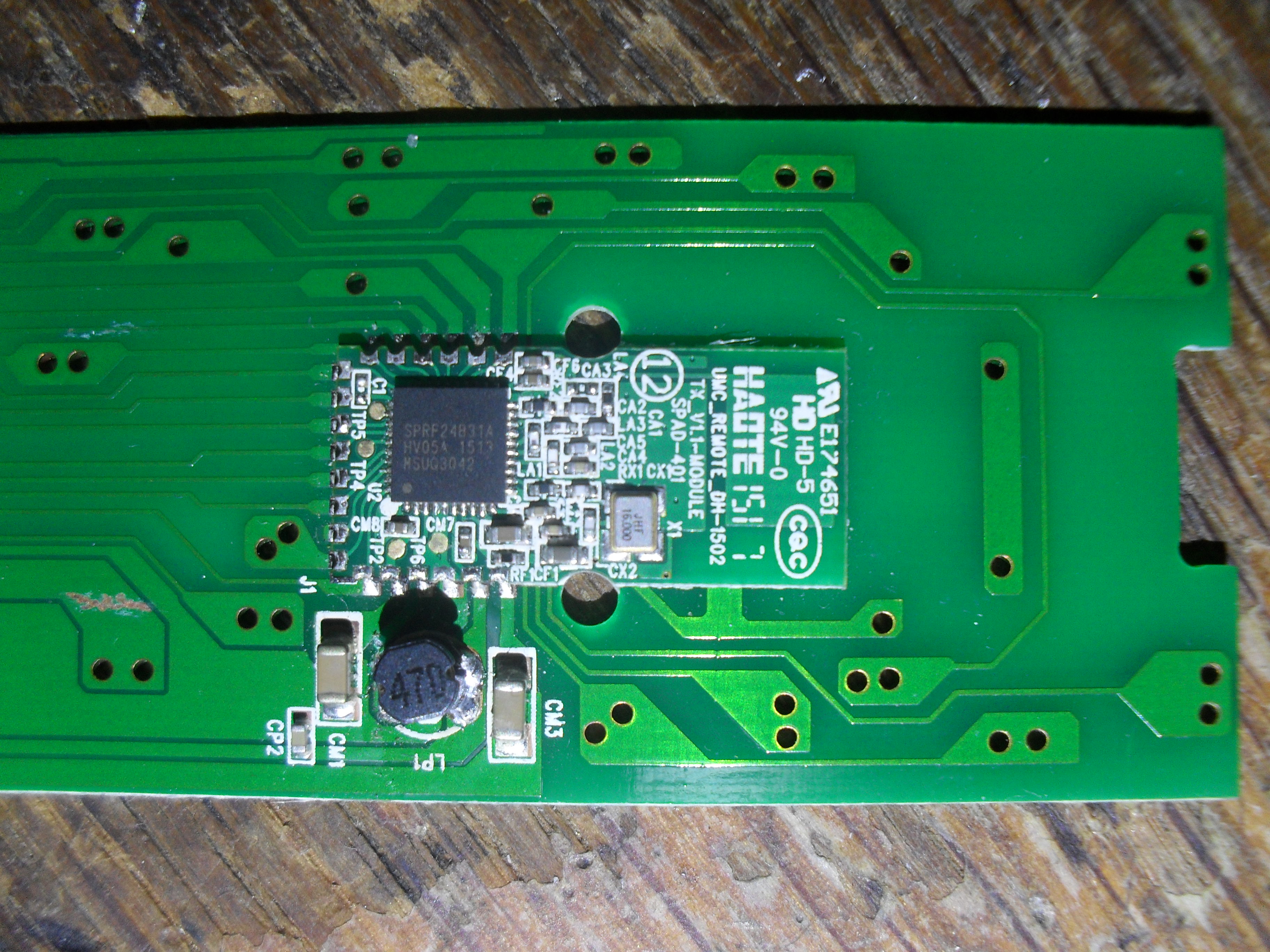

Most hozták hogy nem működteti a tv-ét, de ez nem infrás, hanem rádiófrekvenciás távirányító. Mivel lehet tesztelni a működését, ha nincs nálam a készülék, és valaki javított ilyen távot, mi a hibájuk legtöbbször? Teszek fel képet a panelról.

Szia Pásztor !Az EU szajvány szerint a 433Mh-es sugároz ,ezt elenörizted müködik csak a kodolàs a hiba ,az irtakból nem derül ki.Esetleg adhatok ötlletet ha érdekel a RF detektálni müködik vagy sem .üdv.Jóska
Én a távirányítót szeretném kipróbálni, hogy egyáltalán jó-e? A hagyományos távot tudom ellenőrizni, de ezt a rádiósat nem tudom mivel megnézni, hogy jó-e?
Milyen eszközzel lehet ellenőrizni?

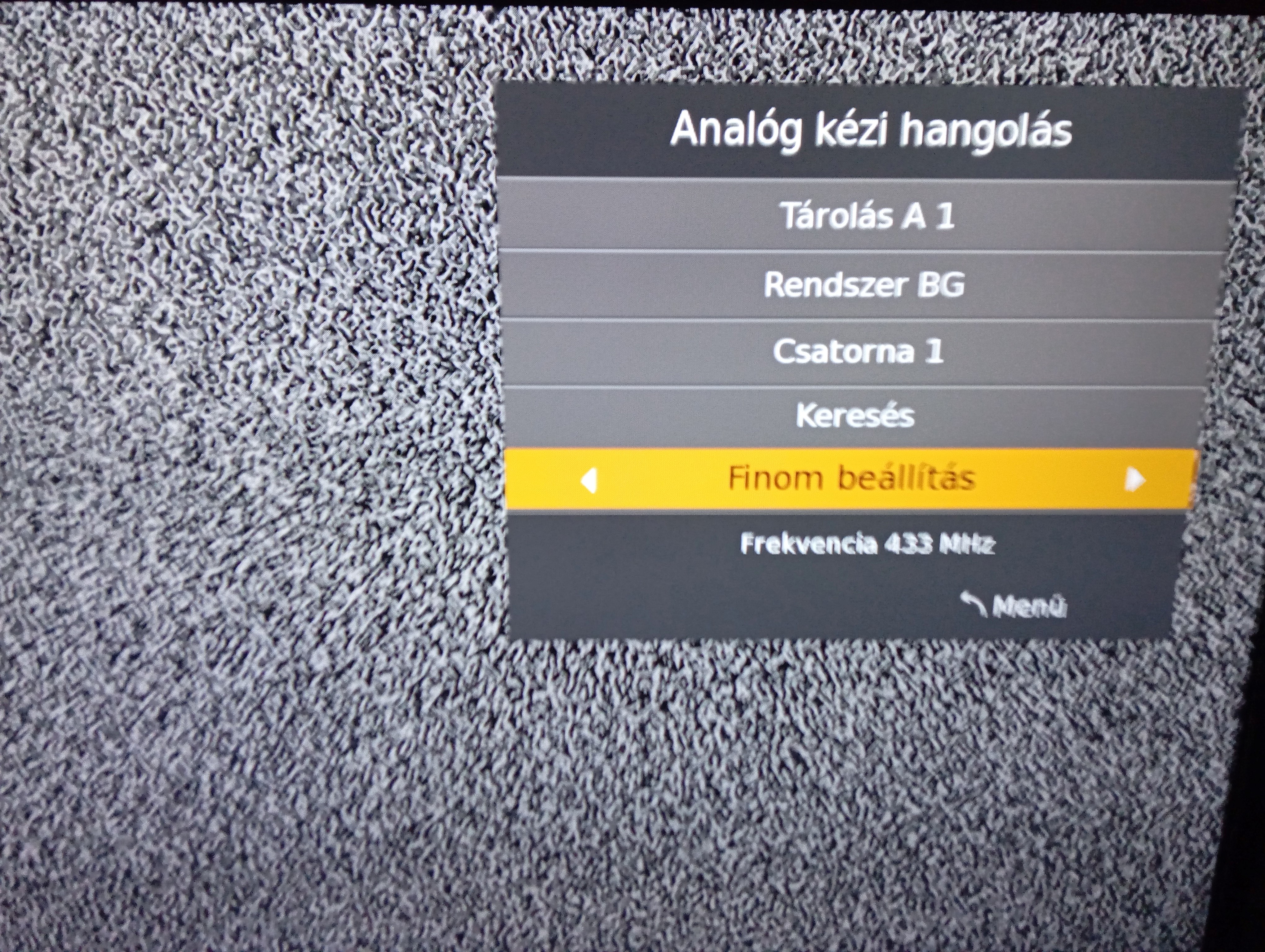

Fogsz egy TV-t, lehangolod 433 Mhz-re, és az antennához tartod a távit.
Ha zavart látsz a hangya háborúban, működik a táv...
Szia Pásztor !Besegitettem egy cégnek és több ilyen távirányitó frevenciát ellenöriztem.Készitettem egy 433Mhz s ávú detektort,kimenetére egy oszciloszkopot tettem a moduláló jelet látni.Nem tudom menyire vagy járatos magasfrekvenián .A detektor az egy suuper regenerativ vevö .EGy tranisztoros oszcilátor amely 433 Mh közelébe oszcilál ,a tranzisztot egy 10k ellenáson tápláltam,mind két végét kicsatoltam ,1-1 1 nf kondival.Ezen az ellenáson a feszültséget esést a kollektor áram idézi.Ha a távirányitot a közelébe teszed ,az megzavarja az oszcilátort és kollektor árama a távirányitó moduláló ritmusával változik.Az ellenáláson esö feszültség a demodulàlt AM vagy FM jel,tehetsz egy oszciloszkopot is vagy Nagy impedanciás kicsatolt fülhallgatot. Ilyen vevöt használnak egyszerüsége miatt és az adat dekodoló elöt a távirányitó jelét is demodulála,lehet a lomok között találsz ilyen vevöt.Én készitettem ilyen detektort ,detektált kimenetére oszciloszkopot tettem.üdv.Jósks
https://elektrotanya.com/content/rf-detektor-01-3ghz-keszitese
Nem tudom egy vezeték nélküli csengő ( ami nem kvarcos) mennyire széles sávú. Lehet az abban lévő modul kimenetén szépen látszana a jel. A térerőt esetlegesen amit a telefonokhoz árultak egykoron csengetés érzékelő kütyüként azok valamelyike is jelezhetné.
Szia ! A csengö beltéri részében Van a vecö.A tekecs általában a nyákpn van és cisz atranzisztorhoz ,hidegitö kondi után Van azellenálás amelyrnkijön a kodolt jel .A dekodolás ne érdekeljen a te jeledet ügyes dekodolja viszont elöte láthatod a szkopon az impulzosokst.A frevencia az nem muszáj ugyananyi legyen elég a közelében legyen rá szinkrnizálodik .Egyszerü egy hangoltkörös a vevö.A tv-be ez afrekbencia sáv nemfogható ,EU suabvány ,A rádio amatöröknek is Van ebben a sávban frekvenciájuk.üdv.Jóska

Nálam is járt már ilyen, legygyakrabban csak újra kell párosítani a készülékkel. A használati utasításban benne van, hogyan.
Magyar nyelvűt le lehet tölteni valahonnan, mert nekem az angol nyelvűt sem szedi le a gépem, mert csak üres lapokat mutat a gép?
A távnak van pontos típusa?
Néhány tipp:
Nyomd meg a “Settings” (Beállítások) gombot, hogy megnyisd a beállítási menüt.
Menj a System → Remote Control menüpontra.
Ekkor a képernyőn meg kell jelennie a párosítási utasításnak.
Illetve:
A TV bekapcsolása standby gombbal (a készülék hátulján vagy oldalán lévő “stick” vagy gomb, nem a távirányítóval)
Ugyanaz a gomb lenyomása még egyszer — ez előhozza a párosítási menüt
A párosítási menüben CH+/CH- gombokkal navigálni a “Pair your remote” opcióra
Standby gomb megnyomása mint “OK / megerősítés”
A távirányítón Zöld + Sárga gomb együttes lenyomása néhány másodpercig
A TV LED-je 5 villanással jelzi a párosítás sikerét

Szia,
https://forum.arduino.cc/t/pairing-a-rf-tv-remote-sprf24b31a-chip-with-n...
Lehet segít.
