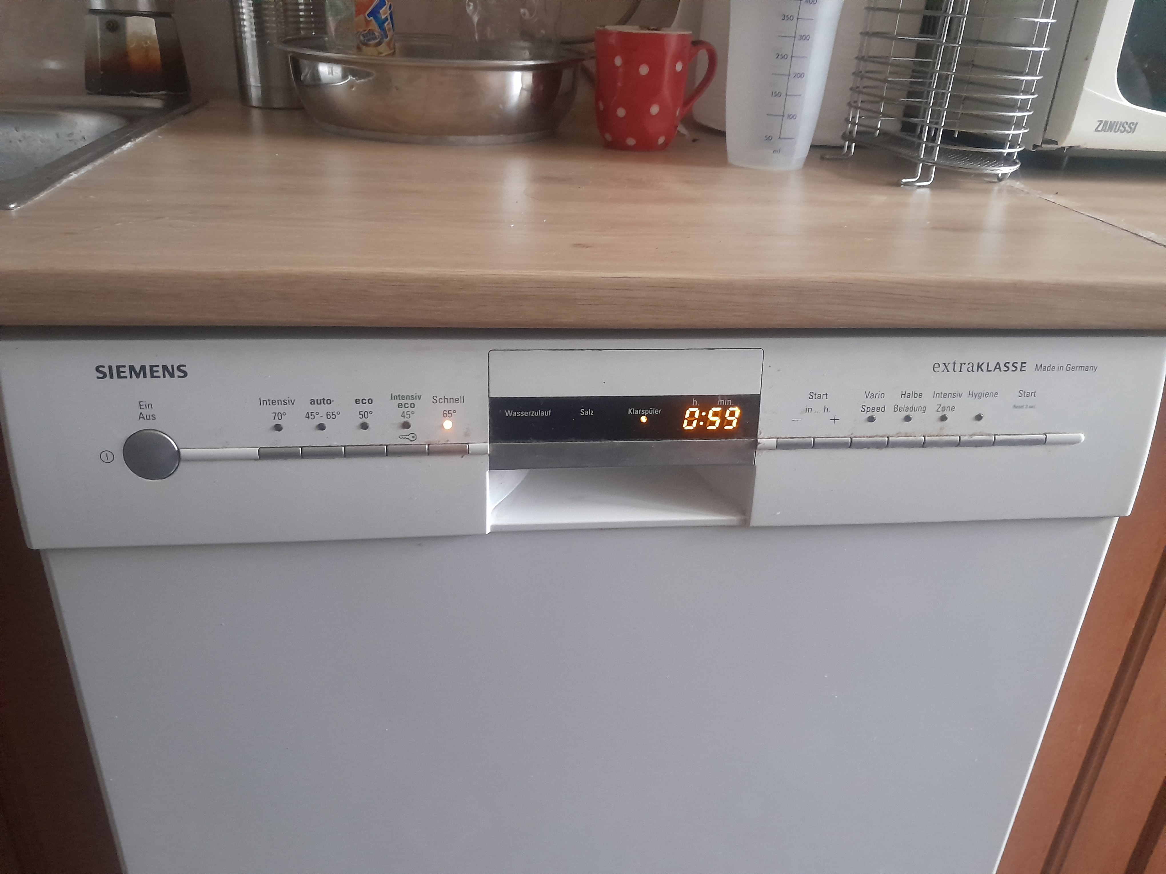

Adott ez a Siemens extraklasse SN28N252DE/28 Type SD6P1S tipusu mosogatogep, anyosomeknal. (Mielott anyosvicceket meselnetek, elorebocsatom, hogy az en anyosomert barmikor kesz vagyok minden tolem telhetot megtenni)

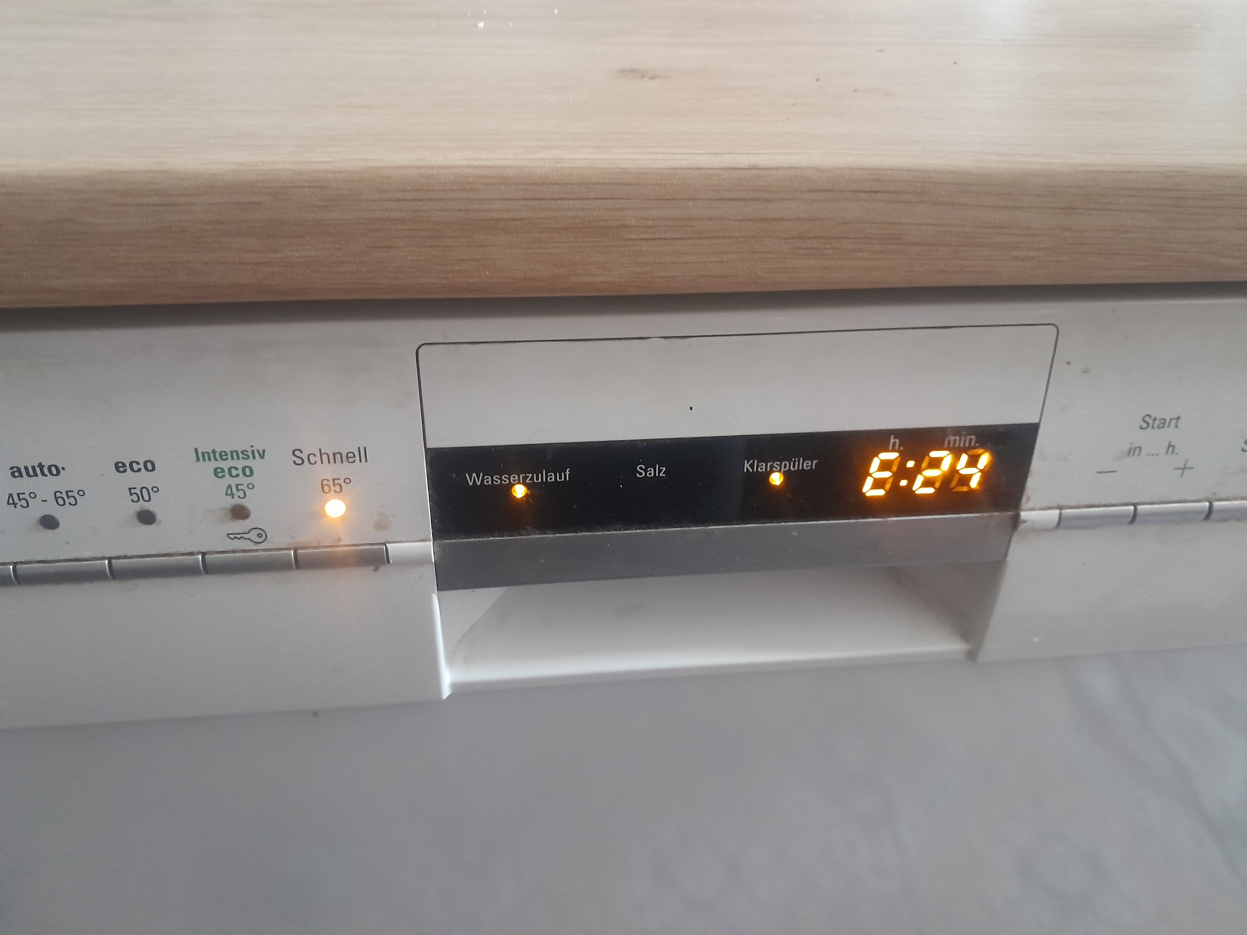

Tehet van ez a mosgatogep, amit anyosomek hasznalnak legalabb 6-7eve, problema nelkul, termeszetesen ez is masodkezbol szarmazott. Most az tortent, hogy a regi, 30+ eves Zanussi hibas mosogepet vegre elkuldtul az "orok mosokonyhaba". Termeszetesen le kellett kotnom a viz/csatorna halozatrol. A 2 gep lefolyocsove egy Y csobe torkollott, amit ki akartam venni a rendszerbol, nehogy a mosogatogep vize uriteskor kifollyon az Y szabad nyilasan. Ezert a mosogatogep lefolyocsovet megemeltem, nehogy a nyakamba omoljon a trutyis viz amikor szetjon az Y es a lefolyocso. Minden szep es jo, megvan a lefolyas, vizellatas, minden, csak a mosogatogep E24 hibakodot dob 5 perc utan. Tobbszori probalkozasra is. Es erosen zummog. Nem vesz vizet, es az elso dolog bekapcsolas utan - a probaurites - sem tortenik meg. Erre a hibakodra a Siemens oldalan hivatalos video vann fenn, hogyan kell a pompat ellenorizni. Ezt vegigcsinaltam, de a pompa forog szabadon. Ennek ellenere a gep makacsul zummog es 5 perc utan jon az E24. Es kigyul a "wasserzulauf" led is. Kepeket toltok fel.

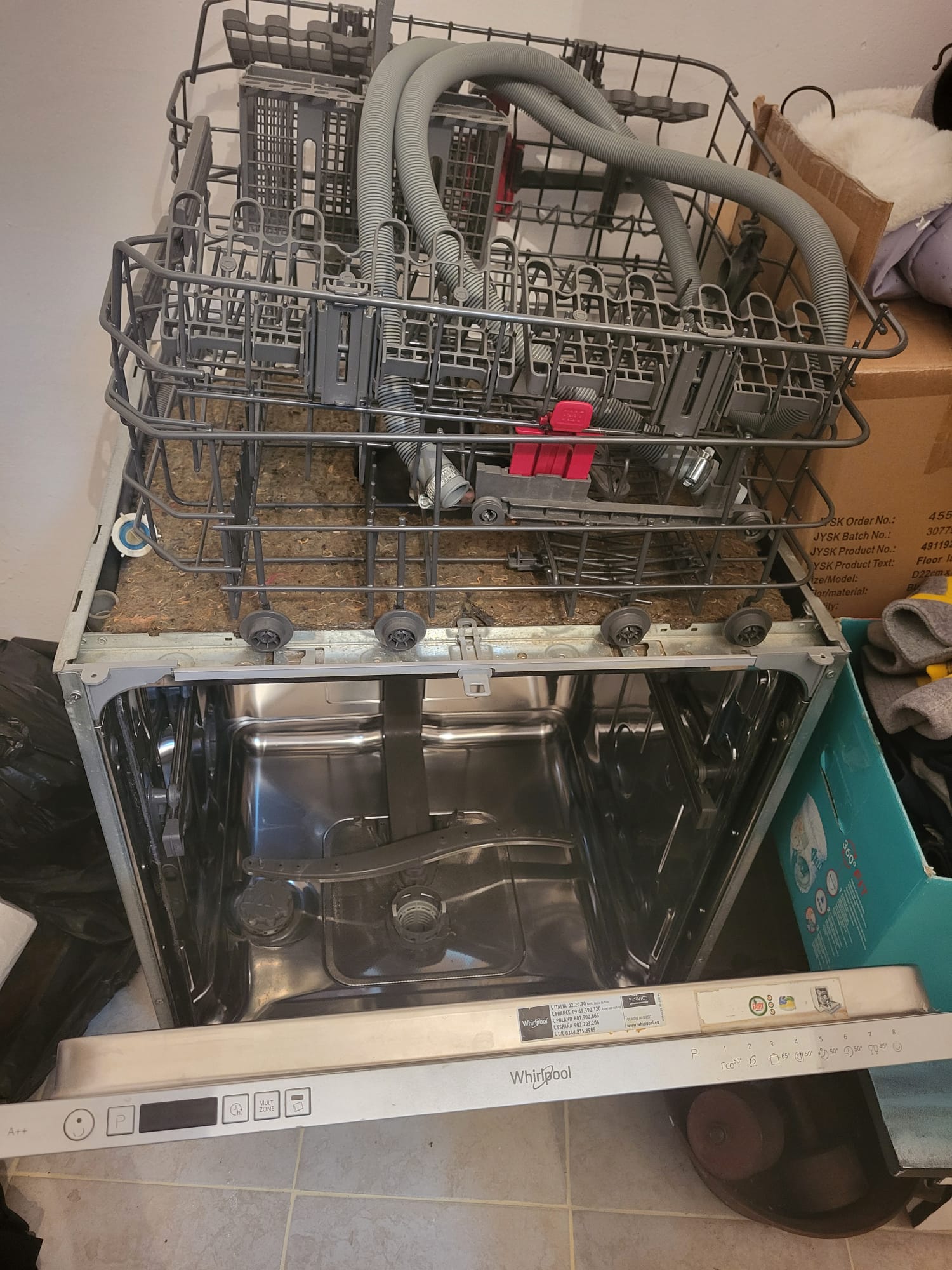

Egy masik lehetoseg, ha a Siemensben tenyleg megadta magat a pompa (vagy vmi mas), hetetosegem van egy Whirlpoolt vasarolni. Errol sajnos sokat nem tudok, a tulaj mar nem hasznalja es felre van teve egy kamraba - kell a hely neki. Kuldott egy nehany kepet, de ezek kozul egy hasznalhato szamunkra - amin az ajto felso szele latszik - ott vannak a gombok.

Mit jelez az E24 hiba?
A gép nem tudja megfelelően levezetni a vizet.
Lehet elszórt szennyeződés, ételmaradék vagy valami eltömítsen a szűrőben, az ürítőtömlőben vagy a lefolyó szivattyúban.
Néha a lefolyó tömlő helyzete (pl. túl alacsonyan van, vagy behajlítva) is okozhat gondot.
