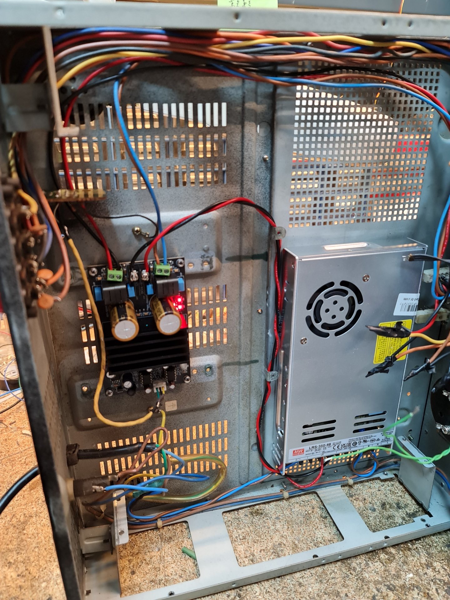

Üdvözlök mindenkit.
​​​​​Adott egy 230/36 V os transzformátor, amit ha egyenirányítok és pufferelek akkor 50.76V dc-t kapok elviekben. Nekem egy D osztályú erősítőt kellene megtáplálnom erről a trafórol ami max 48v dc ig életképes a papírok ès a gazda  szerint(2x350w 24- 48V kici kinai).
Kérdés: ráakaszthatom a tápot vagy miként tudnék csökkenteni a szekunder oldali feszen.
Sajnos a végfok ic tipusa nem fellelhető (megneztem fejjel lefele van beforrasztva hogy a hűtő felület legyen felfelé) mivel ki kellene forrasztani hogy le tudjam olvasni az adatait sajnálatos módon eléggé bizonytalan a kezem mostanság így nem próbálkoznék vele. Tehát szeretnék valami megoldást ami kb 3-4V veszteséget tudna produkálni dc oldalon nagyjábol 20 A-nél. Sajnos a trafó teljesen impregnált ha megpróbálok letekerni pár menetet tuti hogy sérül a zománcozás, ráadásul zajos is lenne a transzformátor. (Azért vette ezt a gazda mert nem birja ha zúg a trafó a dobozban) Na meg ijjen volt elérhető számára.
köszönöm a segítő javaslatokat.
Krisztián

Üdv.
sokszor probaltam leirni a vegleges megoldast de nem engedte a rendszer valami hiba tortent uzenetet kaptam mindig.
A diodas megoldas lett disztipal, de nem veszes.
A primerrel nem mertem a szekunder oldali tekercset soba kotni eletvedelmi szigetelesi szempontok miatt.
Krisztian

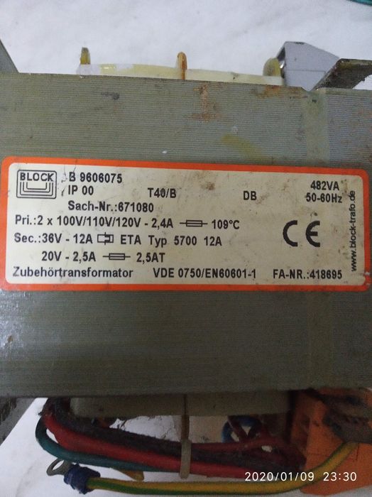

Mekkora a vasmag keresztmetszete?
Mekkora a trafó teljesítménye?

https://www.taobao.com/list/item/602998641952.htm
Lehet, nem is kell 20A-rel megterhelni...
De most nézem, ott a 20V-os kimenet, azt sorba lehet kötni a primerrel. Probléma megoldva.

Ha szőrszál hasogató lennék, a primer meg a szekunder közé biztosan tettek valami jobb szigetelést, de a két szekunder esetén ez már nem triviális. Ez osztott csévetestű transzformátorok esetén már nem  annyira szerencsés.
TonyStark
TonyStark picture
Egyáltalán nem vagy az, sőt, jó ha valaki jelzi ha nem jó tanácsot ad valaki.
Egy osztott csévetestű (biztonsági) trafónál korrekt a leírásod, meglátásod.
A primert bele/visszakötni a szekunderbe veszélyes, extrém helyzetben életveszélyes.
Be kell kötni 240V-os állásba a primert, a 36V-ot egyenirányítani, megmérni mennyi a nyers DC, utána lehet ötletelni.
Stabil sosem lesz, hiszen csak nyers DC, de ez a végfoknak bőven megfelel. Pár V eltérést meg bőven tolerál a végfok.

szia: úgy nézem, van 240 V-os beállítás is

Mérni mérted már?
