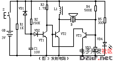

üdv: kaptam egy ultrahangos távolság/területmérőt, amiben van egy 40R és egy 40T(vagy I)jelölésű kapszula, csak nem tudom, melyik az adó, melyik a vevő?
Egyébként nem működik a készülék, 5x kattog, amikor mér, aiIC-ken is csak addig van tápfesz, a kapszulákon szkóppal csak a kattogás látszik.
A panelen TECHSHINE0410 Type B olvasható.
irányzéknak van benne egy kis lézer,amit a HT7130 hajt meg.

szia: van benne egy trimmer, addig tekergettem, míg 2 m-en 1-2 cm hibával mér.
10 méterig próbáltam addig biztosan mér.

üdv: működik, majd kalibrálni kell, 2 m-en 10cm eltérés van.
A hiba: az egyik SMD IC alatt repedt volt az ic lábra menő fólia.

Szia: egyik sem járható út.
Az ilyenek működése a következő:
Őtször egymás után 40 kHz-t(5x 1 másodperc) bocsájt ki az adó.
Ahogy nézem, a vevő kapuzva van.
Az IC-k csak a mérés idejére kapnak tápfeszt
A vevő és a uPC ezt átlagolja és az LCD-n kijelzi. méterben vagy footban.
Átkapcsolva lehet területet és köbtartalmat mérni.
Generátorról kapott 40 kHz-t, hülyeségeket mutat.

Ha megengedsz néhány primitiv észrevételt: a szerkezet valószinüleg nem egyszerűen a kibocsátott/visszavert jel fáziskülönbségét méri, mivel igy a hatósugara igencsak kicsi lenne (330/40000 m). Működhet esetleg "denevér-mődszerrel", vagyis a kibocsátás és a visszaverődött jel érzékelése közötti idő mérésével - ehhez viszont az adót inditó jelet valahogyan a kiértékelő elektronikához kell csatolni. Ha csak hanggenerátorral hajtottad meg a kütyüt, e nélkül a csatolás nélkül, ez okozhatta a meghülyülést.Lehet, hogy úgy működik, mint az altiméter, ahol az adó frekvenciáját egy időben lineárisan növekvő frekvenciájú jellel modulálják - ez esetben az adott pillanatban kisugárzott és a visszavert jel moduláló frekijének a különbsége lesz arányos a távolsággal. Ha igy van, a modulációt az adó-résznél szkóppal látni kellene - ennek hiánya (állandó frekis szignál) megint csak magyarázhatja a gonosz dög renitenskedését.
Sok sikert: Thanatos
SzBálint
SzBálint picture
szia: ez szerintem denevér módszerrel működik, mint a tolatóradarok.
