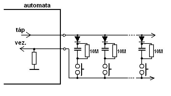

Gyakorló
Gyakorló picture
Szerintem kondikkal megoldható, hogy akárhány gombot ékelnek ki, a többi használható marad.

Ha van párhuzamosan 2 gomb, egyik beragad, a másikat nyomkodhatod reggeltől estig, akkor sem változik szinte semmi....Ergó az automata sem fog csinálni semmit rá.
Gyakorló
Gyakorló picture
Ettől még nem kell tudni, hogy pontosan "melyik" gomb ragadt be.
És ha például a nyomógombokkal sorba kötne mondjuk egy kondenzátort?
Gyakorló
Gyakorló picture
Szia! Szerintem pontosítsuk kicsit a feladatot:
Ha valamelyik nyomógombot kipeckelik, egy másikkal be kellene tudni kapcsolni a világítást?
