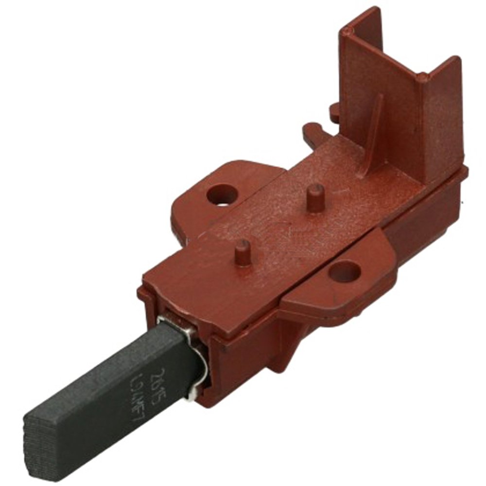

Segítséget szeretnék kérni a fenti mosógéppel kapcsolatosan.
Lányom elmondása és a tapasztalat a következő:
Vizet beenged és utána áll a dob, nem mos.
Szivattyúzásra kapcsolva kiüríti a vizet.
Centrifugálásra állítva lassan elindult, majd idővel fölpörgött, ismét lassú fordulat és a centrifugálási idő lejárta előtt leállt és utána nem történik semmi.
A második centrifugálási próbálkozásnál nem indult. Mi lehet a hiba? Szénkefe- egyéb? Mit nézzek át? Azt látom az oldalról letöltött rajzról és a panelról, hogy relék kapcsolják.
A gép 4 éves, viszonylag sokat van használatban. Sajnos ezeket a masinákat már nem ismerem.
Kérem a hozzá értő mesterek segítségét.
Előre is nagyon köszönöm.

Valóban a szénkefék koppanásig elkoptak. Tisztítás utáni próba sikeres, a gép mos. Megrendeltem az új keféket és örülünk.

Üdv'.Nézd meg a kommutátort. Fényes feketés? Az gáz, mert másutt a gond. MATT FEKETE? Az jó, mert akkor az egyik kefe már nem ért hozzá és az apró szikráktól matt lesz mint egy polírpapír. Hajrá.
Köszönöm.
Nézd meg,milyen hibakódot ír? Érdemes megnézni a motor kefehosszát,ami 1-1.5cm-nél már túl rövid! Továbbá fújasd ki levegővel a szénport belőle!

Majd holnap kiderül, de néztem a szénkefe beszerezhetőségét és elájultam az árán. Ha kell hol lehet elfogadható áron szerezni hozzá?
Még azt sem tudom, hogy ház nélkül kapható- e vagy mindenképpen házzal együtt kell- e cserélni?

Hol vásároltad meg a szénkeféket?
Üdv.:Uniman
Sziasztok! Itt most akcióban valami "egyezerpárszáz" forint párban!

Köszi...nekem ugyan 13,5 mm szélesek az eredeti szénkefék a WELLING HXGP1L.51 motoromban, de talán a 12,5 mm-es is jó lehet. Esetleg tudsz nekem onnan rendelni?

Miért akarod komplett házastól cserélni? Én csak magát a szénkefét szoktam ráforrasztani az eredeti ponthegesztés helyére.Abból van nekem is raktáron,ha kell,tudok küldeni.

Nem szeretem fölöslegesen szaporítani a topikok számát: Mivel sok a hasonlóság a két gép között...a Welling motorjaiknak a szénkeféi 100%-ban megegyeznek !
Eredetileg csak a Galibali beszerzési forrására lettem volna kíváncsi...
...de 2 nap "tevékenykedésem" következtében már 20 perce ez a mosógép is mos, mivel sikerült másfajta szénkefepárt "házastul" belefaragnom. Így kiderülhetett, hogy a motorom hibátlan.
Persze holnaputánra kerítek belevaló szénkefét és vissza lesz állítva az eredeti állapot.
