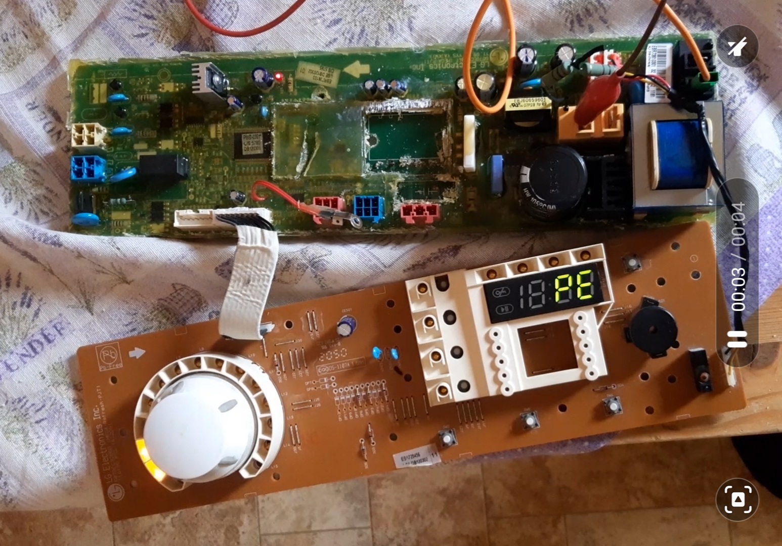

A fenti mosógép a mosási ciklus vége felé leverte a Fi relét. Enyhe égett szagot érzett a párom(csak ő volt otthon).
Azóta visszakapcsolva nincs "életjel". Se hangjelzés, se kijelző-fények.
Amin már túl vagyok:
  1. kimértem a fűtőbetétet, nem tűnik testzárlatosnak
  2. a zavarszűrőn átmegy a feszko
  3. mindkét, a panelen található üvegcsöves biztosíték jó
  4. Találtam egy ellenállást (R74) , kb. 2-5W -os, amire üvegharisnya van húzva. Ezt kimérve, szerintem szakadt, mert 10MOhmos nagyságrendet mérek. Szét van pörkölődve, ezért a színkódot nemigen tudom azonosítani. Az első és az utolsó gyűrű fekete, a többi a lakkal együtt elégett.
Megpróbálok képet feltenni...
Kérdésem, hogy innen hogyan tovább, ill. van-e valakinek részletesebb kapcsolási rajza róla. Milyen értékű lehet az ellenállás?
Minden segítséget köszönök!

Azóta kicseréltem a szakadt ellenállást. (220 Ohm) , lekötöttem a fűtőbetétet és a fekete és sárga tápfesz csatlakozók kivételével az összes többit is.  Fejlemény:
  1. Ha csak bedugom a hálózatba, akkor semmi.
  2. Ha a bekapcsoló gombot megnyomom, egy kis füstpamacs, de csak egy pillanatra az új ellenállások felől, aztán semmi.
  3. Ahányszor megnyomom, annyiszor egy kis füstpamacs. Kijelző és a panelen lévő piros LED sötét maradt. (Mint volt.)
Tovább nem erőltettem a dolgot.
Biztik továbbra is épek.

A vezérlőlapban cserélni kell:
1db 220R-3W-5% huzalellenállás
1db MKP-220NF-630V kondenzátor
1db FNB41060-FAIRCHILD- IGBT modul
Az alkatrészek beszerzése folyamatban van.
A próba a mosógépben.
Az eredményről beszámolok.

Ez a 220R ellenállás kiég, ha a fűtőberendezés megsérül

Szerintem az IGBT modul egyik csatornája, vagy több halott... De ne legyen igazam.

Csak az a fura, hogy a kismegszakítót nem verte le, csak a Fi relét. Először a fűtőbetétre gondoltam. De sajna nem úgy néz ki a dolog. A másik, hogy a panelon lévő üvegcsöves biztik (2db) jók! Ki érti ezt?...
vadmalacka
vadmalacka picture
Az egyi bizti a fütésé, a másik a tápé, ha jól rémlik.. Nem öli meg a tápot, csak megülteti.. Meg kéne mérni a 3 kimenetet, mit mutat testhez képest...
zsak27
zsak27 picture
A motor-kábelen mérve,  egymás között és a föld felé is szakadást mérek.
A panelon, a csatinál 2,5 - 5 MOhm között mérek egymáshoz képest, a föld felé szakadást, de lehúzott motorkábel mellett ez utóbbi nem lep meg.

Remélem, nem DMM-el mérted. Az alkalmatlan ilyen feladatra.
Kalex
zsak27
zsak27 picture
De, mert nincs más itthon.
Kalex
Kalex picture
Akkor nem mértél, csak indikáltál. Szerezz egy 1000V-os szigetelési ellenállás mérőt.

Fehér-szürke-piros-kék  vezetékek mennek a csatira a motortól. Mivel nincs rajzom róla, nem tudom mihez képest melyiket mérjem, azaz melyik csatlakozópont melyik...
vadmalacka
vadmalacka picture
...én piros- kék -sárgának látom....
