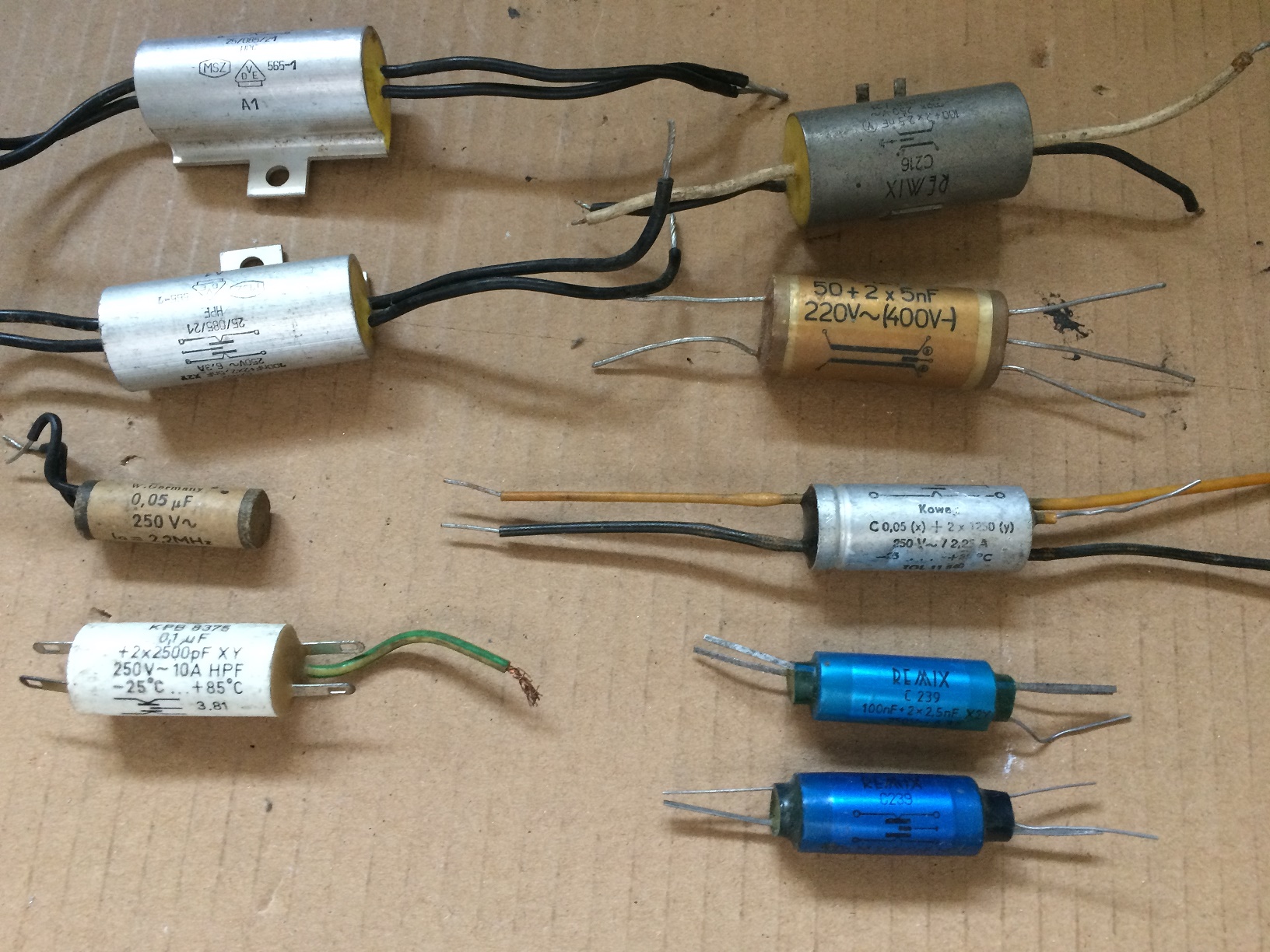

Üdv ! Eredetit nem találtam meg .
Ezeket találtam .
Amit ajánlottak és talált , az tökéletes .

Gelkában ezt építettük be zavarszűrésnek, szerintem több ezer db rohad a volt pinceraktárban.
https://arwill.hu/forras/kep/passziv-alkatreszek/zavarszurok/100nf-2x2-5...
Volt egy ovális Szovjet gyártmány is rugóacél tartóval, de az a csajkák, meg a Rakéta12M-ek kapták.

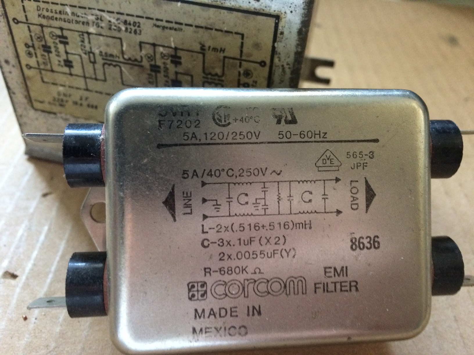

Nem ilyen egyszerű. A fázis és a nulla között X típusú zavarszűrő kondenzátor van/kell, ami meghibásodás esetén zárlatba megy. A fázis és védőföld ill. a nulla és védőföld között ezzel szemben Y típusú zavarszűrő kondenzátorok vannak, amik meghibásodás esetén szakadásba mennek. Mindkét helyre én 630 V-osat tennék.
Szerintem lehet ilyen kész blokkot találni, ami egyben tartalmazza a három kondenzátort (nekem is van, tudok adni, habár a kivitele eltér).
Üdv, lcsaszar
Tudnál küldeni arról egy képet? Illetve ami mellette van az a piros színű kocka, az egy sima kondenzátor akar lenni?
Például ez: zavarszűrő
