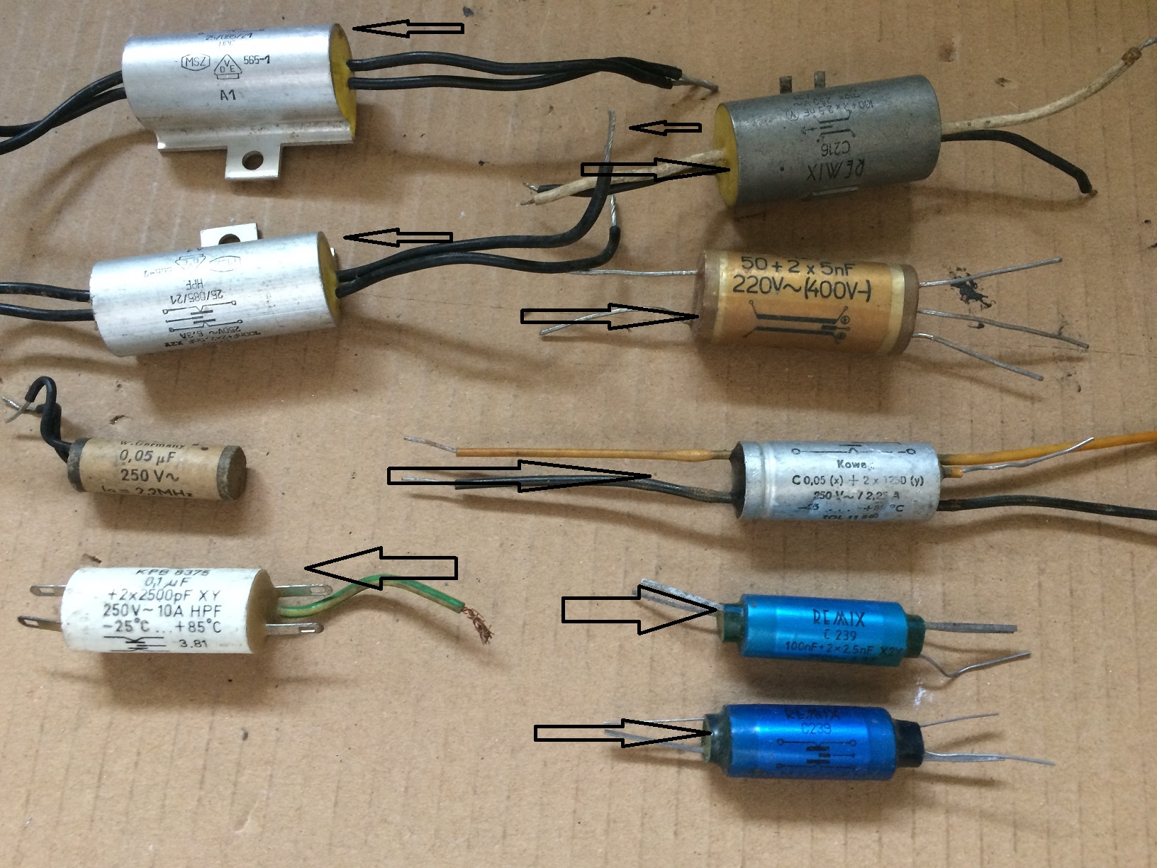

Felújítanék egy Raketa 7 típusú porszívót.
Sanos a zavarszűrő kondenzátor ki lett belőle szedve. Ehhez kérnék segítséget, hogy ezt mivel lehetne helyettesíteni, illetve ha valakinek van akkor lehet vevő lennék rá. Fotót csatoltam.
Köszönöm.
A zavarszűrő kondenzátorblokk (3 db kondenzátor, 1 db nagyobb kapacitású X a fázis és nulla között, és 2 db viszonylag kis kapacitású Y a fázis-védőföld és a nulla-védőföld között), ezek pontos értéke nem kritikus. A kérdező fényképén ezek (X és Y) külön vannak. Szovjet motorokon szokott még lenni kis hengeres ferritmagra tekercselt fojtótekercs közvetlenül a motor kivezetésein, szintén zavarszűrés céljából.

Szétnézek , lehet hogy van eredeti ,de a Conrád féle biztos . Az igen drága , már-mint a Conrád .
Köszönöm! Várom visszajelzésed hogy van e.
Üdv ! Eredetit nem találtam meg .
Ezeket találtam .
Amit ajánlottak és talált , az tökéletes .
És ezek között van olyan ami megegyezik a gyári értékkel?

Gelkában ezt építettük be zavarszűrésnek, szerintem több ezer db rohad a volt pinceraktárban.
https://arwill.hu/forras/kep/passziv-alkatreszek/zavarszurok/100nf-2x2-5...
Volt egy ovális Szovjet gyártmány is rugóacél tartóval, de az a csajkák, meg a Rakéta12M-ek kapták.
Egy ilyet találtam Vaterán:
https://www.vatera.hu/item/view?cod=3465812558
Ez jó lehet?

A Hobbin árulnak porszívóba való zavarszűrő kondikat, ott nézz szét.
https://www.kharkovforum.com/attachments/img_2108-jpg.8734733/
Nem ilyen egyszerű. A fázis és a nulla között X típusú zavarszűrő kondenzátor van/kell, ami meghibásodás esetén zárlatba megy. A fázis és védőföld ill. a nulla és védőföld között ezzel szemben Y típusú zavarszűrő kondenzátorok vannak, amik meghibásodás esetén szakadásba mennek. Mindkét helyre én 630 V-osat tennék.
Szerintem lehet ilyen kész blokkot találni, ami egyben tartalmazza a három kondenzátort (nekem is van, tudok adni, habár a kivitele eltér).

Például ez: zavarszűrő
