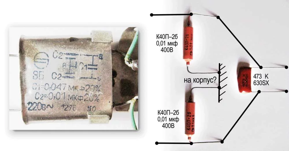

Felújítanék egy Raketa 7 típusú porszívót.
Sanos a zavarszűrő kondenzátor ki lett belőle szedve. Ehhez kérnék segítséget, hogy ezt mivel lehetne helyettesíteni, illetve ha valakinek van akkor lehet vevő lennék rá. Fotót csatoltam.
Köszönöm.

A zavarszűrő kondenzátorblokk (3 db kondenzátor, 1 db nagyobb kapacitású X a fázis és nulla között, és 2 db viszonylag kis kapacitású Y a fázis-védőföld és a nulla-védőföld között), ezek pontos értéke nem kritikus. A kérdező fényképén ezek (X és Y) külön vannak. Szovjet motorokon szokott még lenni kis hengeres ferritmagra tekercselt fojtótekercs közvetlenül a motor kivezetésein, szintén zavarszűrés céljából.

Nem ilyen egyszerű. A fázis és a nulla között X típusú zavarszűrő kondenzátor van/kell, ami meghibásodás esetén zárlatba megy. A fázis és védőföld ill. a nulla és védőföld között ezzel szemben Y típusú zavarszűrő kondenzátorok vannak, amik meghibásodás esetén szakadásba mennek. Mindkét helyre én 630 V-osat tennék.
Szerintem lehet ilyen kész blokkot találni, ami egyben tartalmazza a három kondenzátort (nekem is van, tudok adni, habár a kivitele eltér).

Tudnál küldeni arról egy képet? Illetve ami mellette van az a piros színű kocka, az egy sima kondenzátor akar lenni?
Például ez: zavarszűrő
