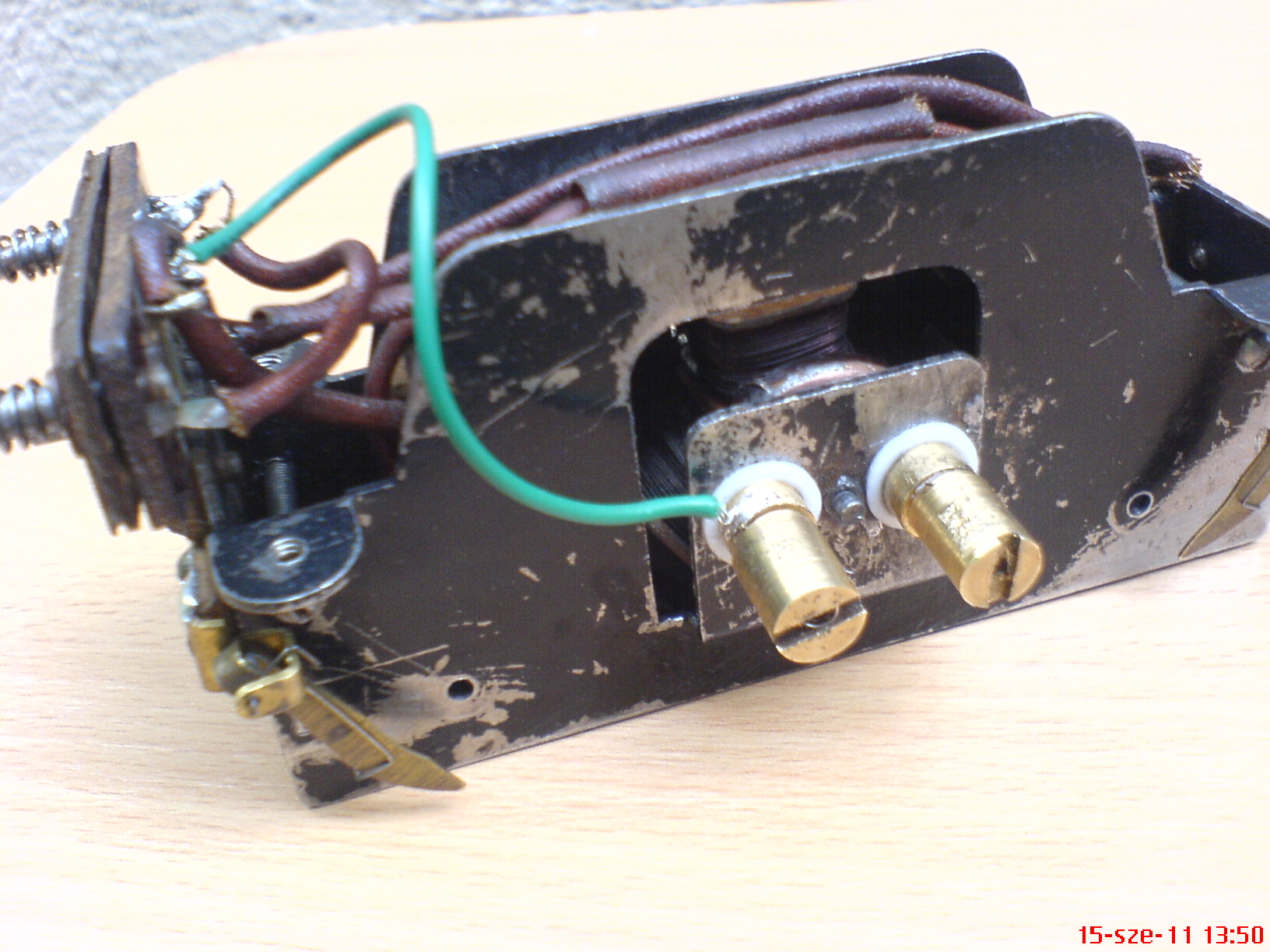

A vasutat még a kedves barátom kapta 1968-ban ajándékba. Az unokáival most játszott vele. Mozdony elromlott. Áll és "morog".
Ehhez a javításhoz kérem a segítségeteket!

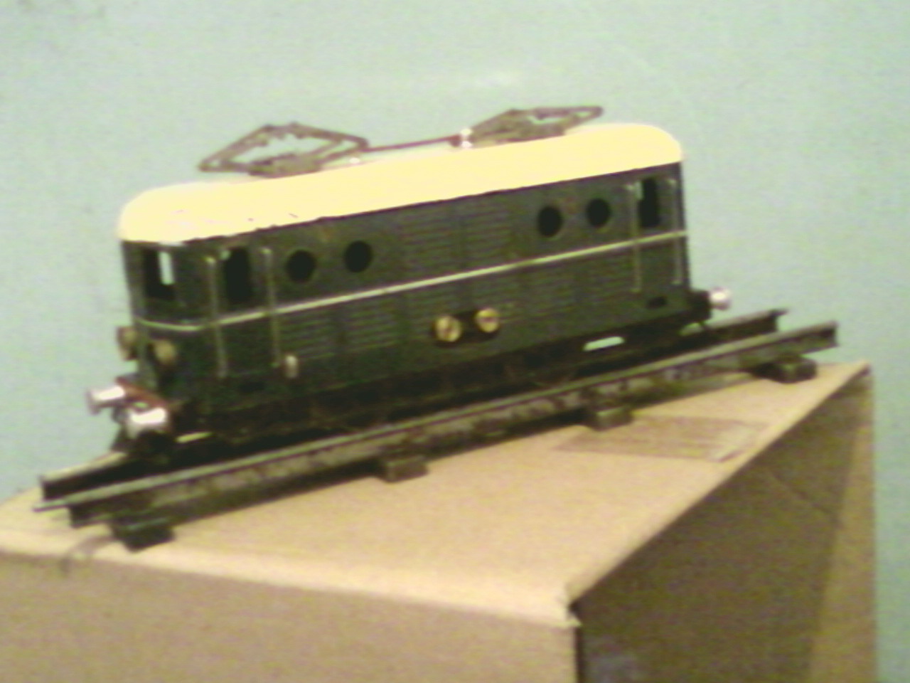

szia: volt magyar is,Pénzverde-Előre, nekem ilyen volt 4 méter sínnel, két váltóval
Jó pár éve javítottam mozdonyt

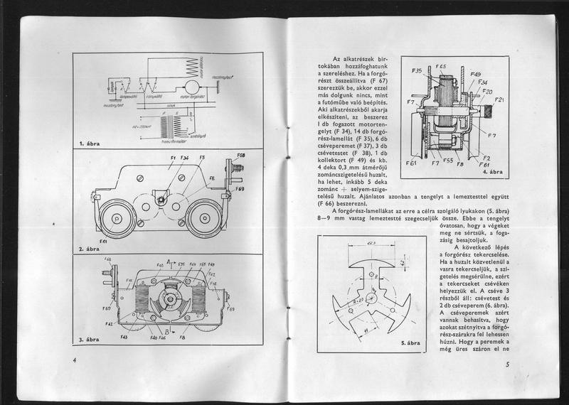

Mellékeltem az alkatrész árlistát is (nem mai)

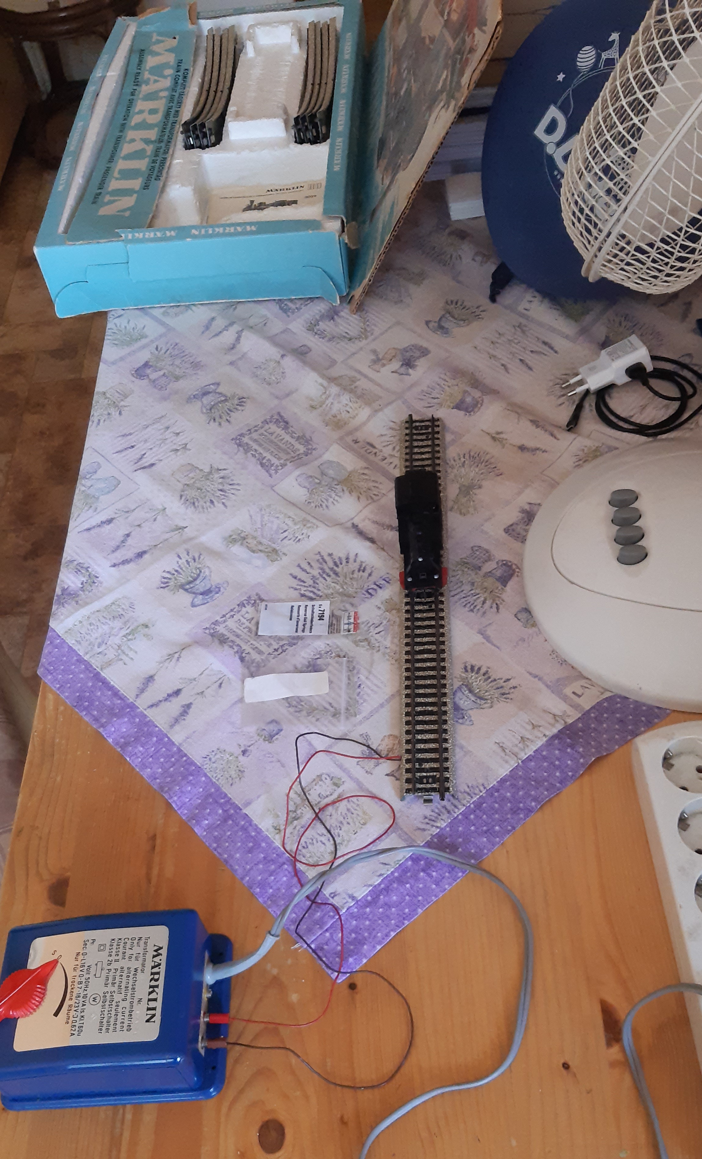

Sziasztok!Előre és hátra megy.
Irányváltás rendben.
Sziasztok!Végre beérkezett az új váltókapcsoló rugó.A helyzet változatlan.Irány váltó működik.A mozdony "morog".
Nem indul.
szia. az érintkezők tiszták?
Igen.
Nem lehetett a fogaskerekeket újjal hajtani rajta.
Most ázik az alkoholban.
Nagyon sok kosz jön ki belőle.
Már lehet forgatni a fogaskerekeket
Még tisztítom
Az már biztos, hogy az irányváltóba való rugó kell bele.
Cseréje után, meglátjuk.
Kifaggattam az MI-t :)

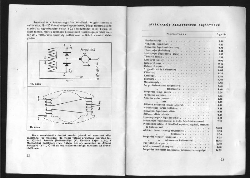

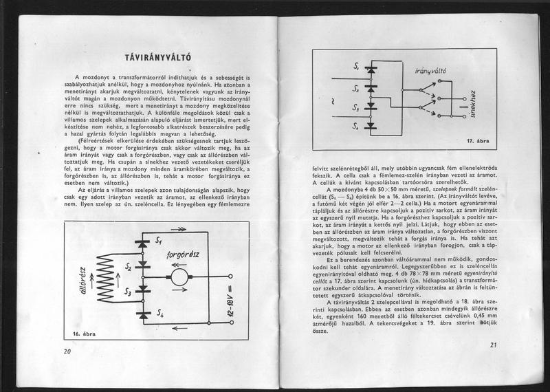

Univerzális motor van benne. 12-16 VAC feszről működnek, a két sín az egyik pólus, a középső vezető a másik. Irányváltás a trafó hirtelen nullára tekerésével, majd újra előre tekerésével történik.
Első körben megnézném, hogy a motor könnyen forog-e. Utána ellenőrizném a szénkeféket.

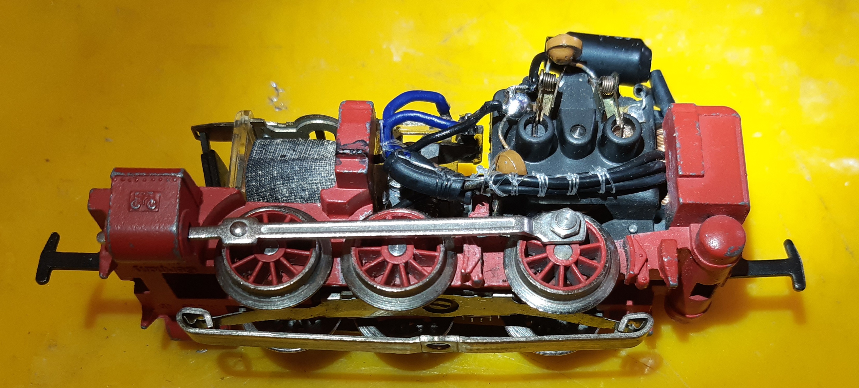

Nekem úgy rémlik, hogy egy sima szénkefés motor van benne, csúszó csapágyakkal, és 2db zavarszűrő a motoron.

Szia! Vagy a táp nyekkent meg és DC feszt kap, vagy a fogaskerék ledarálódott eltörött. Esetleg motorban a szénkefe elkopott ami csak egy rézlap emlékeim szerint.
Elemes vagy hálózati tápról megy?
Trafó van hozzá.
Szia,
csak arra gondoltam esetleg egyenirányító hiba? Azért zúg , kapja a váltót?
Ezt a mondatod nem tudom összerakni. Ha váltót kell kapnia, minek bele egyenirányító? Bár ha van benne, az már hiba
Amikor még javítottam ilyet/vagy ehhez hasonlót (1984-85-ben):
1 szétcsavarozni
2 motort tesztelni 4,5-12V-ig
3 motor/hajtást tesztelni.
4 motorhoz eljutó fesz..===> "áramszedő" teszt
nálam gyakran ezzel volt a "baj"
....de nem egy bonyolult szerkezet
