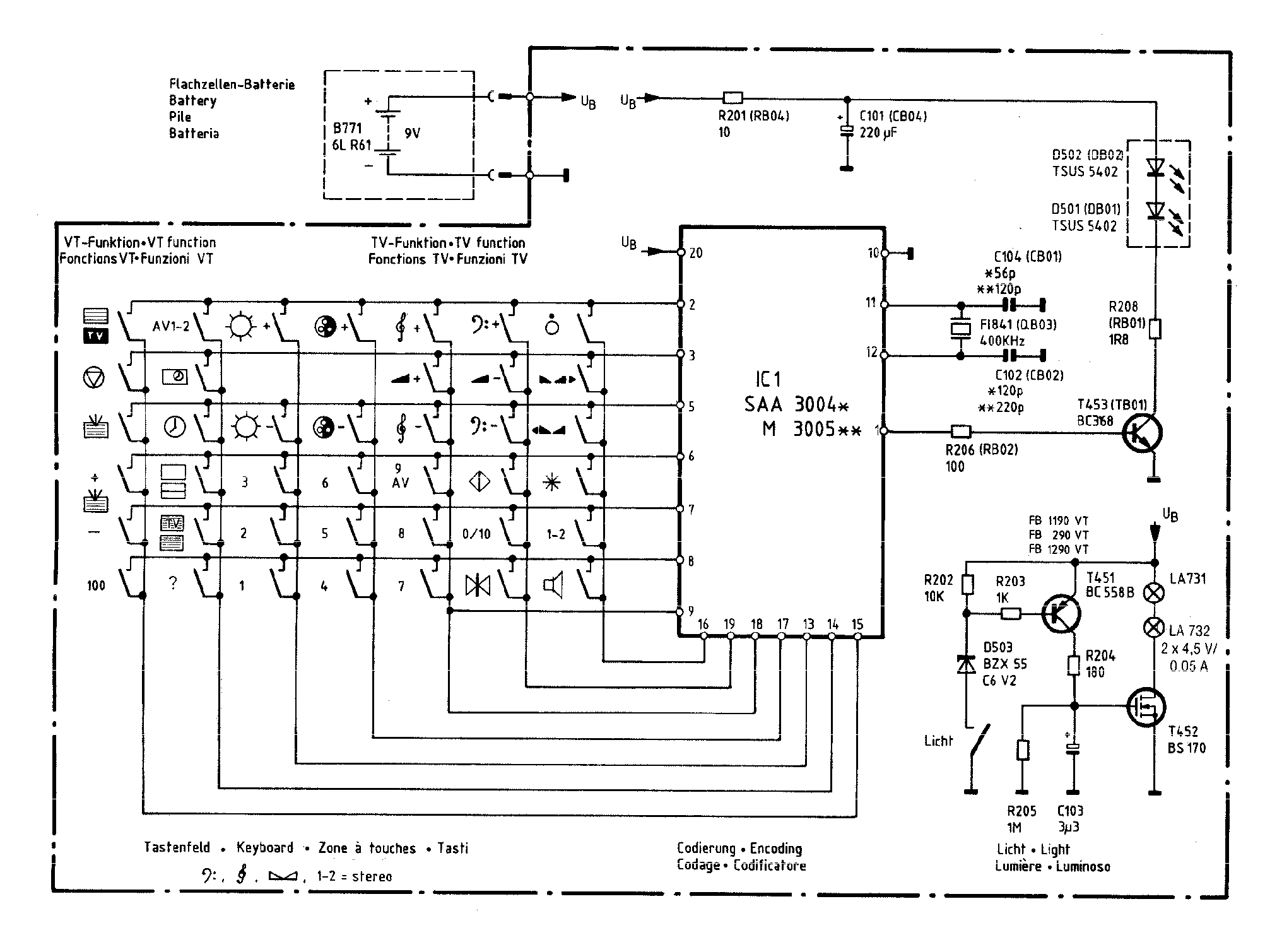

Üdv! Most akkor nem értek valamit. Ebben van ugye az MDA2062 memória. Most akkor ezt lehet szerviz távval opciózni, vagy csak külön programozni lehet? Kösz!
Van szerviz táv ha érdekel,az egyik modernebb saa3008 ic vel
Az eredeti saa3007 ic vel,ez a bal oldali,mind kettő szerviz táv is,meg táv is.Van egy kis kapcsoló azzal lehet szerviz módba lépni.
Az újabb ban két drótot kell össze érinteni a szervizbe lépéshez.
Meg olyan táv is ami saa1293 ic-t //mda2062 kezel
Nekem nem volt szerviz távirányítóm hozzá, de egy sima távirányítót alakítottam át, hogy lehessen vele MDA-t opciózni. Valamelyik IC lábat kellett kihozni, és egy kapcsolóval rövidre zárni... Utána már lehetett vele opciózni az MDA-t. Most nem emlékszem rá, de a távirányító az biztosan megvan.

Rendben is van amit most írsz, A CCU - VT... sorozatot lehetett ezzel.A távban 5-15 láb első kapcsoló + 6-17 láb második kapcsoló . 9-es lábra közös anóddal diódák. A katód 18 ra másik katód 19-re. Igen jól írod, ez 4 vezeték a kapcsolókra.(Szegmens ki-be kapcsolásra kellett) ,nem volt elég a táv gumi gombja.Ez nem a szervizmódba lépéshez kellett. Ezért írtam, hogy nem így van.
Gondolom ez a táv van Neked is. A BELÉPÉS MÓDJA más P+ Hangerő+ egyszerre a tv-n, nem táv kivezetett gombjaival kell opció módba lépni. Az SAA-knál 1 szervizgombbal léptél be működés közben úgy VT úgy Orion tv-knél. A bájtok közti váltás( 4db) is az 1 db ugyanazon szerviz gombbal ment a bitek ki-be kapcsolását 1-8 ig gombokkal csináltuk. Miután lett egy programozóm utána nem vacakoltam a távval, megírtam számítógéppel. Megjegyzem én sem vagyok tökéletes,felejthetek..

Érdekes mert az eredetiben SAA 3007 van. Így még ha akarnád sem tudnád a tv-ben opciózni. Egyáltalán eredeti a távja? Vagy utángyártott, mert sokan kicserélték más fajtára, mert az eredeti gumilapja csere után sem bírt fél évnél többet.
Update : Én is felejtek! Utána néztem a jegyzeteimben az opciózáshoz a P+ és a hangerő + gombot egyszerre nyomva a tv-n + a hálózati kapcsolót megnyomva kell elindulni. Ekkor lefut 6 darab ábra a kijelzőn : PP Pr PP IF PP IF . Az utolsó IF -et kell állítani szerviztávval, úgy, hogy IF legyen az ábra. Az I felső része a 2 szegmens nem kell, az F-nél a 6-os szegmens nem kell ha nincs teletext. Ha van marad az F Kész. Az átalakított távnál a hangerő , az 1 , 2, 3, C, Fényerőt AV használjuk a szegmensek átírására. A szerviztávba kell két dióda, 2db nyomógomb kapcsoló. Ehhez külön EREDETI táv kell amit átalakítunk. Másik megoldás a számítógépes megoldás ,amit már leírtam és jobban szerettem használni.
Sziasztok, az átalakított eredetivel simán lehet programozni, ahogy itt leírtad. Valahol tán megvan, az rémlik, hogy 2 foliát kell vágni meg kell egy kapcsolo bele, esetleg a kollégák előbb előkotorják. Üdv.: Imre U.i.: az a poén, hogy az MDA-hoz, kell még 18V vagy 27V is az íráshoz, de ez a tv-ben adott.
Szia! Ez nem lesz jó neki ez a klasszikus 4 opciós amit linkeltél. Ebben SAA 3007 van a távban CCU-VT 02 a tv-ben. Előző topikban már leírtam mi jó ide.
Mindkettőt lehet, opciózni (ha úgy tetszik programozni) a tv-ben kell szerviztávval a sajátja nem jó át kell alakítani hozzá. Programozni is lehet külön, számítógép + eeprom író ami ismeri az MDA-t + szoftver ami kezeli a számítógéphez kapcsolt írót+ adatbázis ami tartalmazza az adott tv-hez a beírandó programot.

Hali! ebben a távban M3005 ic van.
azért én kíváncsi lennék a 4-es kimaradt lábára https://kephost.net/p/MTk0MjY5NA.png
Ez Telefunken táv a linken világító billentyűvel. Ez nem vidi táv. A másik linkről beszélek hetek óta, ez fog kelleni az opciózáshoz.
