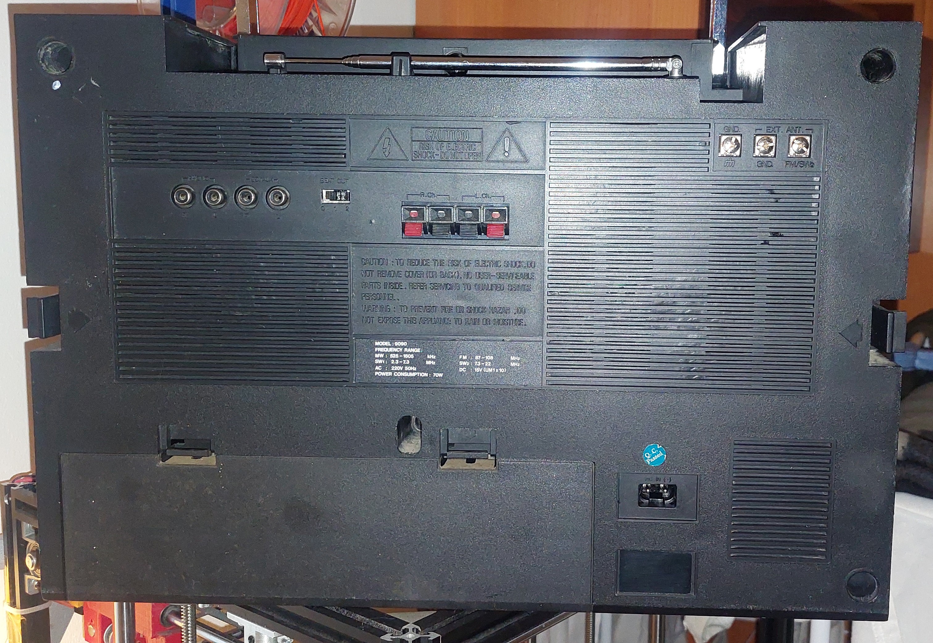

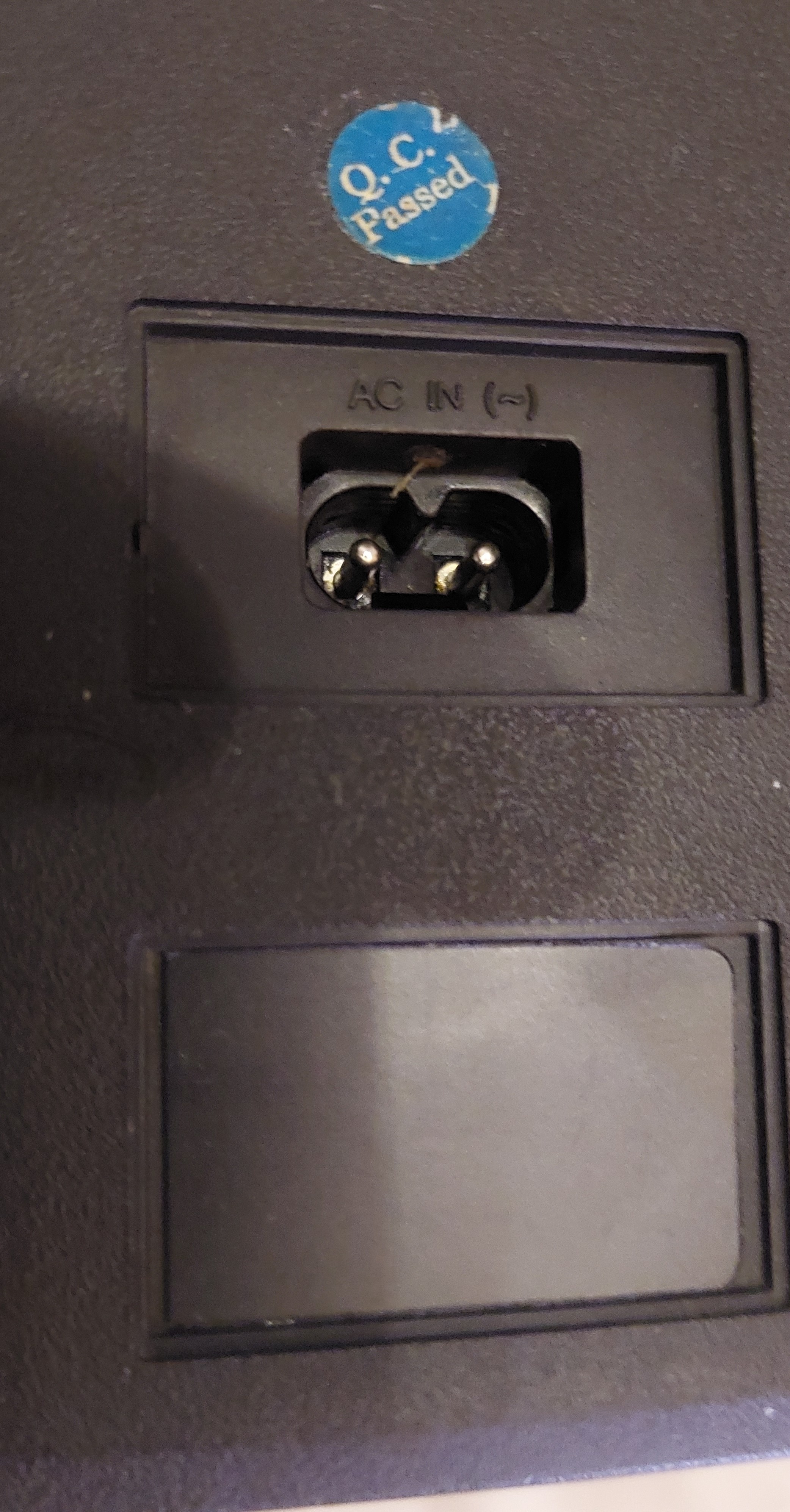

A készülék hátulján látszik, hogy nincs DC külső táp bemenet. Szerintem, ha lenne, akkor az AC bemenet alatti kialakított részben lenne.
Van egyébként egy kapcsoló a magnó hátulján, aminek 3 állása van. Ezt nem tudom micsoda. Valójában nem reagál semmire, vagy valamit rosszul nézek. Az a baj, hogy nem tudom mit kell tőle várni.
Az van fölé írva, hogy BEAT CUT "0-1-2" állásokkal
