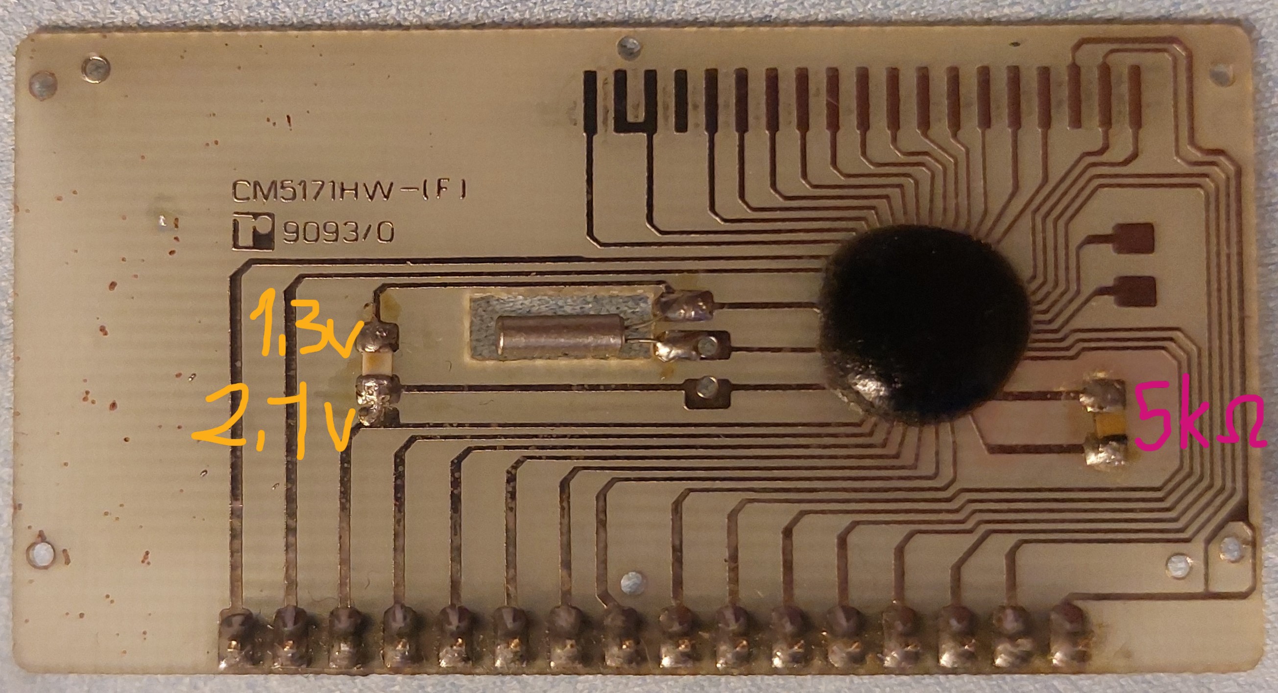

Szia! Az én Hantor 9090 típusú boomboxom óra kijelzője is csak nyomkodásra mutatja magát. Egyértelműen "nem" a zebragumi a rossz, mert ha ott nyomkodom, akkor nem változik semmi. 19db érintkezője van a kijelzőnek, amivel a panelhez csatlakozik. Pontosan mit tudnék mérni? Hol lehet megmérni, hogy megfelelő jel megy-e a kijelzőre?
Ha megfelelő a jel, akkor hogy tudnám jobbá tenni a kijelzőt? 45 éves darabról van szó.
Köszönöm!

A chip-et nem tudom ellenőrizni, mert egy fekete plecsni alatt van. Hogy szokták ezt megoldani?
Az SMD kondenzátort a multimeter nem tudja egyértelműen mérni. Esetleg lenne értelme kicserélni? Ha igen, akkor milyet rendeljek hozzá? A táp  negatívja és pozitívja közt egy 16V10uF-os kondenzátor van, az jó.
A képen az óra panelje van. ott ezeket a feszültségeket mértem.

szerintem a 0,311v led lehet ha nincs külön háttérvilágításnak izzó
ki kell egyet próbálni 1.8v-on smd ledet másikat kimérni

Ha led, akkor egyirányba vezet csak és a multimeter mérő feszültsége működteti.
Nos. A kép szerint. A z oszcillátor melletti alkatrészen nem lehet ellenállást mérni, mert szakadást látok, de dióda méréskor egyik irányba 1,3V-ot mutat a műszer, másikba pedig 2,1V-ot. Valójában nem értem, de talán van aki érti közületek. :)
A másik SMD alkatrésznél ellenállást lehet mérni, ami 5kohm
Ezeket természetesen feszültség nélkül, leválasztott állapotban az energiaforrásról mértem.
Ez egy 80-as évek beli készülék kijelzője, ami óraként funkcionál. Úgy tudom, hogy egyáltalán nincs háttérvilágítása. Akkoriban a kvarcórákban sem SMD LED volt a világítás, hanem úgy tudom, izzószál. Nem tudom, volt-e akkor még SMD LED.

Szkóppal, bekapcsolt állapotban mit látsz a kimeneteken?

le kell forrasztani úgy lehet mérni csak körbe kell venni ne essen le

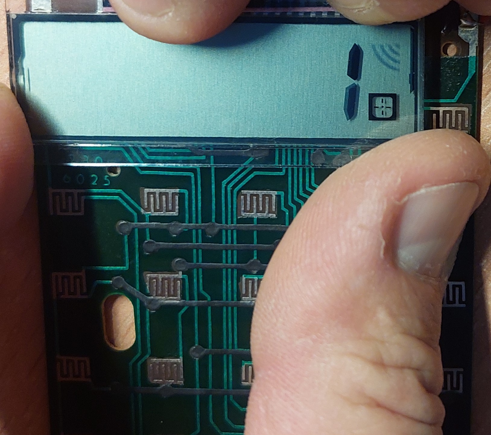

Megnyomkodva a kijelzőt, látom, hogy nem tök élettelen. Én bízom benne, hogy ha nyomásra működik valamennyire, akkor kell neki rendesen is. Persze, a remény hal meg utoljára.

Valahol korábban írtad, hogy idegen kijelzőt odaérintve, adott kijelzést, míg a saját LCD nem ad ki semmit, ha a műszert odaérinted.
Erre reagálnék: Elképzelhető, hogy a fémgőzölt vezetőcsíkok eliminálódtak. Találkoztam már ilyennel. Mikroszkóp alatt kéne megnézni, hogy az üvegrétegek közül kilépő csíkok megvannak-e és nincsenek-e megszakadva. Ha ilyesmi áll fent, akkor végső esetben meg lehet próbálni valamilyen vezető anyagú filccel újrarajzolni a csíkokat az üveg találkozásig, hátha...

Nem írtam idegen kijelzőről. Azt az a személy írta, aki ebben a topikban eredetileg kérdezett egy multiméter kijelzőjével kapcsolatban. Ha jól emlékszem 2014-ben. Én csak egy új kérdésként jelentkeztem itt a saját kijelzőm problémájával, mert nem tudom mi a szokás itt. Folytatni egy meglévő topikot, vagy újat nyitni? Gondoltam, elég régen használták már ezt a topikot, mi baj lehetne belőle, ha itt kérdezek.
van mikroszkópom. Meg is néztem vele. Semmi nem látszik. úgy értem, hogy nem látható mikroszkóppal a fém gőzölés. Állíthatsz bármit.

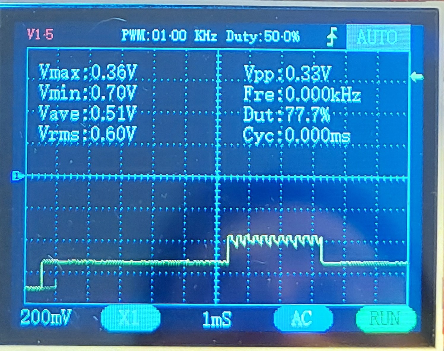

Honda130
Honda130 picture

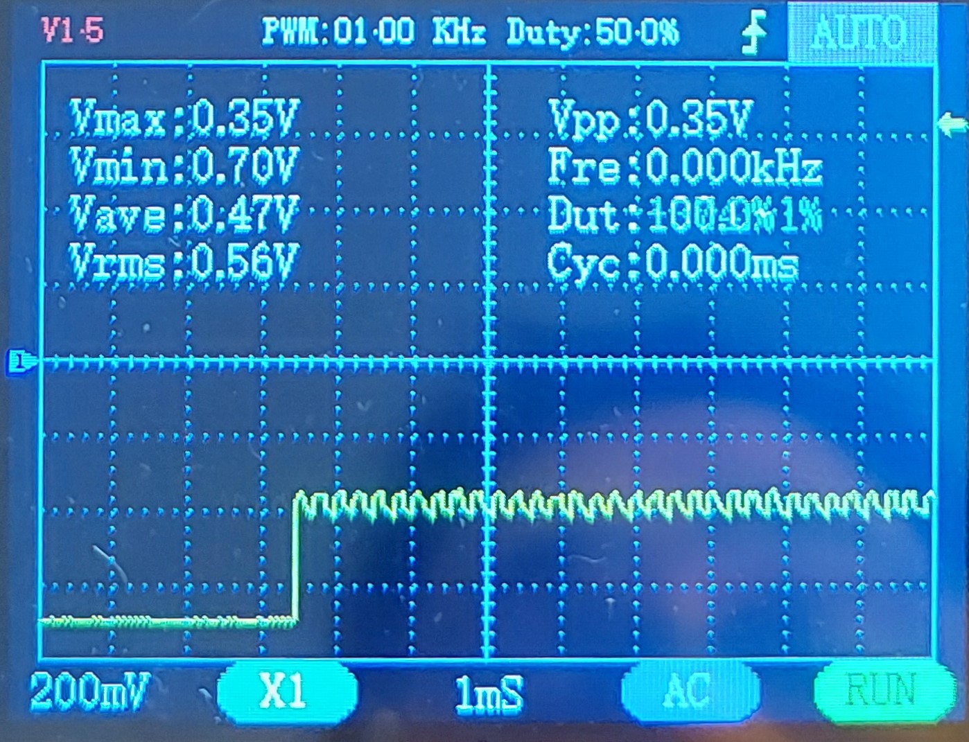

Hát sajnos az oszcilloszkóp ilyen jelet lát csak. Szerintem ez valami zaj, amit nem tudok honnan szed össze. Bárhol mérem, ilyen zajt látok. Még a ceruza elemen is, amikor nincs is rákapcsolva a panelre.
Kicseréltem a kondenzátorokat, de sajnos nem pont olyan értékeket kaptam, amilyet kéretm. A 22pF helyett 501pF-ost kaptam, a 27pF helyett 60pF körülit. A 0,1uF helyett 86nF Jobb híján beforrasztottam ezeket, de nem most nem megy az óra és nem is látom, hogy bármi megjelenne, mikor nyomkodom. :(
Szerintetek lehetséges, hogy azért nem megy a kristály, vagy azért nem indul a chip, mert más a kondenzátor? a 22pF helyett 50pF-ost kellett betennem. Ez nem pusztán nagyobb, de a kétszeres érték.
Mértem feszültségeket a panel zebragumi felé irányuló kivezetésein. 1,25Volt rajta van elég sok lábon. Ugye, van ahol ott van az 1,5V és azt hiszem megtaláltam a testet is, de már nem emlékszem, mert mértem már mindent. :)
Kérdés, hogy mit kéne csinálni a panellel, hogy elinduljon a működés újra.

proba
proba picture
Mint már írtam, oda váltakozó polaritású feszültség kell.
Oszcilloszkópon akkor jó a jel, ha DC!!! állásban az alapban középen lévő csík a jel hatására a középvonal alatt és felett ugyan olyan értékkel tér ki. A PWM jelek általában csak a középvonal egyik oldalán tartózkodnak. Amit otthon biztosan találsz, egy fejhallgató kimenet. Annak a testje a kijelző közös pontja, a jelággal meg izgathatod a szegmenseket valami 0.1-500K ig ellenálláson keresztül. ( jó játék emlékeim szerint még a kezemen keresztül is működtek )

proba
proba picture

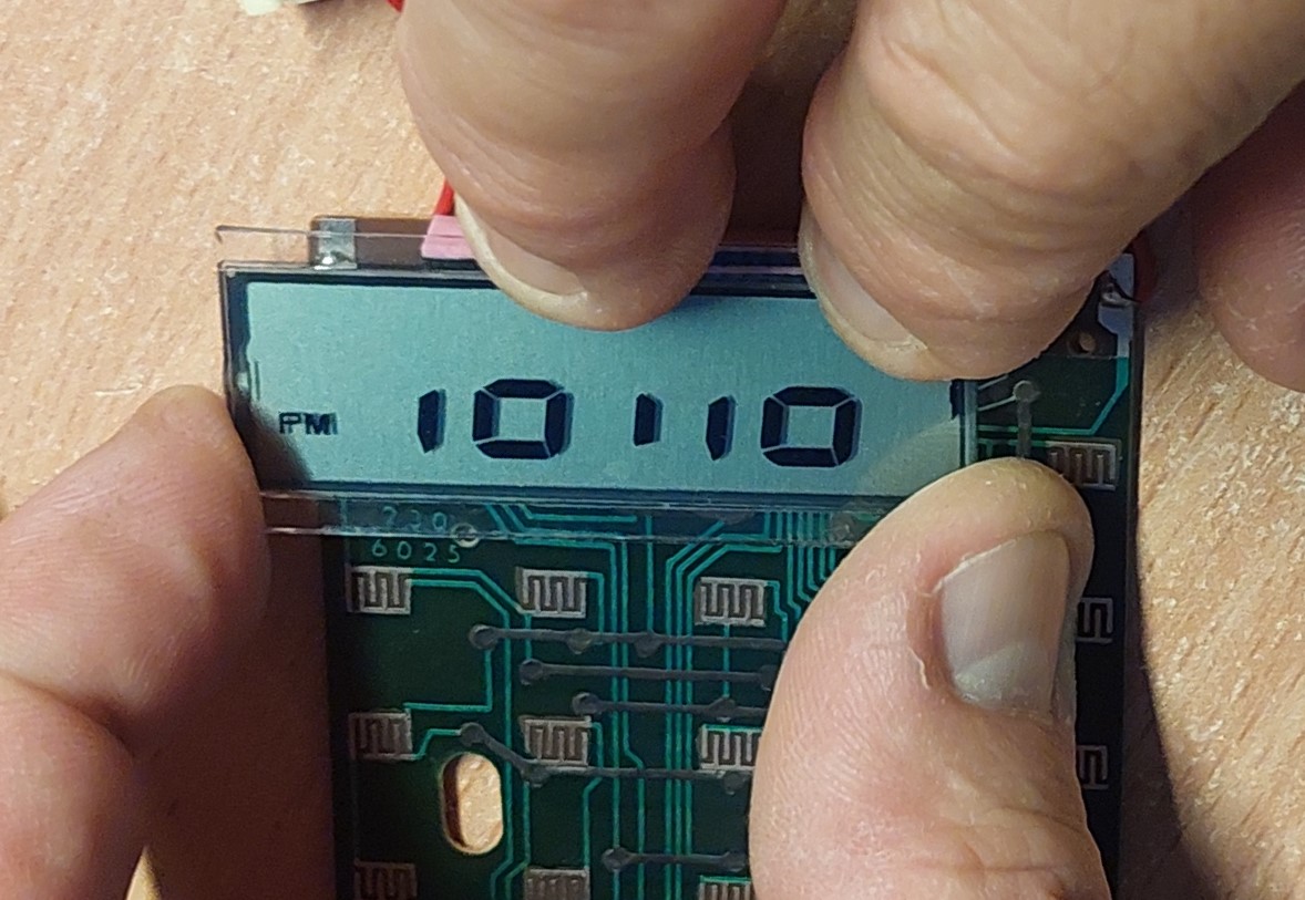

Ha jót akarsz magadnak, a kijelzőt szépen bedobozolva elteszed, hogy össsze ne törjön, amíg az elektronika kimenetén szép négyszögjelet nem látsz. Utána ráteszed a kijelzőt és lőn működő óra. Ha nincs áram, nem az izzót cserélünk. Ha az LCD-n volt kép, az 10 perc alatt nem megy tönkre, hacsak nem nagyfeszültséget kapcsolsz rá, vagy hevíted túl, töröd le a sarkát.... DC-t is adhatsz neki tévedésből, szerintem 5-10 percért nem sértődik meg.

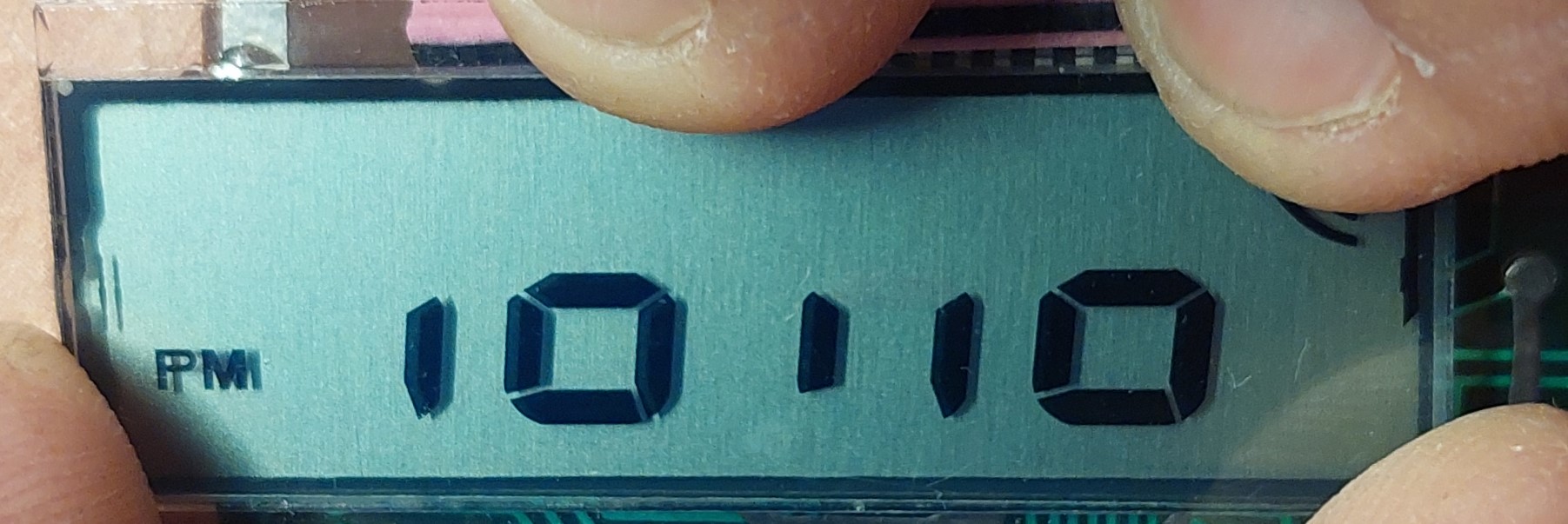

Igazad volt. Működik a kijelző. Ki tudtam próbálni hellyel-közzel egy Sharp számológép kijelző kimenetére szorítva.

Ezek az oszcik 15-27pF közti értékekkel szoktak működni.
Ha trimmert használsz, tekerés közben vigyázni kell az esetleges megfeszülésre ami könnyen végzetesen elintézi a nyákod fóliáját--feltépődik, ez persze a sok forrasztgatástól is bekövetkezhet...
Honda130
Honda130 picture
Köszönöm a tanácsod! A trimmer "megfeszüléssel kapcsolatban mire gondolsz? Arra, amikor tekerem és mechanikusan elrekertem a végpontig? Lehet hogy először megpróbálom ám csak odafogni. Vagy gondoltam nagyon vékony vezetékre is. Nagyon fogok rá vigyázni. Sajnos a kristály cseréjekor a kristály forrpontjai így is megsérültek. Ha kész lesz egyszer, akkor lehet hogy valamivel meg is ragasztom majd. De csak egy pici pöttyel. Ha eljutok odáig.
Nagyon félek egyébként az élesztéstől. Félek, hogy nem tudom feléleszteni.frown

Mechanikai tekerő/nyomó erőt vagy kénytelen alkalmazni ami tekerés közben feszitő vektorként hat a fólia számára: nem egeszséges...
Jut eszembe:
ezek az oszcik szokványosan egy inverter fokozatból állnak, minek ki és bemenete kőzt leledzik a kvarc(rezonátor.
Te tudod mekkora a tápfesze, ennél kissebb, közelitő amplitudójú és kb kvarc frekvenciájú jellel meghajtanám  a kristály nélküli fokozatot-egy talán  10kohmos soros ellenálláson keresztül.
Sztem a kvarc egyik pontjáról kellene műkődnie az egész rendszernek, ha csak az oszci nem rezegne be valamiért...

Az, hogy odafogod, és nem jó, még semmit nem jelent. Sőt, szkóppal is csak úgy lehet mérni a quartz-ot, hogy 1:10-es állásba teszed a mérőfejet. Forraszd be a kondit 370 fokos pákával. Quartz-ból is betehetsz bármit, ami közel van az eredeti frekihez. Ja, és 22pF-es kondival próbálkozz.
Honda130
Honda130 picture
Köszönöm!
Megpróbálom beforrasztva.
Kari
Kari picture
Jacának teljesen igaza van:
Hogy az odafogott alkatrésszel nem jó a rezgés az pont annyit jelent, hogy KÉZZEL MEGFOGNI NEM JÓ AZ ILYESMIT: átvezetést is  s mindenféle nem kivánatos kapacitásokat viszel be a rendszerbe!!
Muszáj az alkatrészeket beforrasztani-max 1-1 rövid vezeték közbe iktatásával...

Honda130
Honda130 picture
Igen. Én is gondoltam rá, hogy én magam küldöm a chip felé a jelet, de az az igazság, hogy nem tudok előállítani túl egyszerűen 1,5Volt-ból 57Hz-es jelet. Ráadásul olyat, ami negatívba is átcsap. Van olyan áramköröm, ami négyszögjelet állít elő, de kb. 3,3Volt kell neki és akkor kezd el működni. Igaz, ezt még egy ellnállással meg lehetne fogni, de nem tudom eldönteni, hogy megfelelő jel hut-e az áramkörre, nem tudom, hogy jó helyre megy-e? és azt sem, hogy utána hogy fogok még igazi jelet előálítani majd? Szóval, úgy gondolom, hogy itt kezdődik az a része, ahol már tényleg tudni kellene, de pontosan, hogy épp mit is csinálok. Kiváltképp, ha azt a chippet noszogatom idegen jellel, aminek az állapota kis eséllyel jó, nagyobb eséllyel esetleg rossz. Azt a kis esélyt, jó lenne nem elherdálni. :)
Honda130
Honda130 picture
Ilyen jelet lehet előállítani ezze az áramkörrel.
