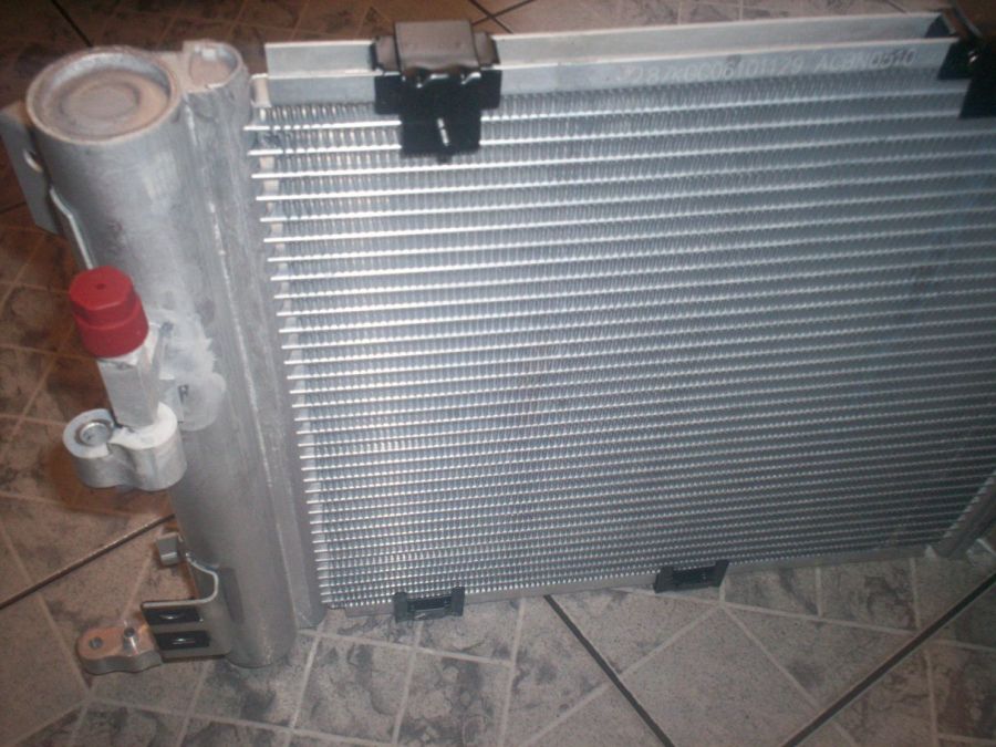

Már régóta csöpög a hűtőfolyadék a gk baloldali részénél a hűtő alatt, Kb fél liter 6 hónap alatt. Az előzményekhez tartozik egy tavaszi vízpumpa csere és azután csepereg.Csináltam képeket, az alulnézetnél a köralakú fekete "bigyusz" közepéből csöppenik időnként. Az oldalnézetnél látszik egy piros recés valami. Ez esetleg valami elzáró lehet?
üdv:peszeki
:Szia
Leeresztő. ha tényleg ott enged és nincs elrepedve, akkor elég az o gyűrűt kicserélni.
Ehhez sajnos 6 liter hűtővizet kell leeresztened.
Ugyan ilyen motor van az enyémben is és sajnos hűtőt kellett cserélnem.
Űdv: Misi
Ha jól értem akkor az a piros, az egy elzáró szerkezet amin keresztül lehet a hűtővizet leengedni. És azt kell, vagy abban "o" gyűrüt cserélni.
Köszi a segítőkész válaszaitokat.
üdv:peszeki
Helló!
Igazad van azon a képen amit belinkeltél a klímahűtőn is van. No de, az szemből és megfordítva mutatja az alját a hűtőnek. Tehát a valóságban a jobb oldalra kerül az a piros pöcök. (Ami nálam fekete és nincs a képeimen.)
üdv:peszeki
üdv:peszeki
:Szia
Űdv: Misi
üdv:peszeki
szia: leeresztőnek látszik.
Kell venni egy újat és tömítéssel felrakni.
Alá egy edényt a leeresztéshez.

Köszi a kiegészítést... klímahűtőn is lehet piros kupak.
Üdv.: Uniman
Helló!
üdv:peszeki
