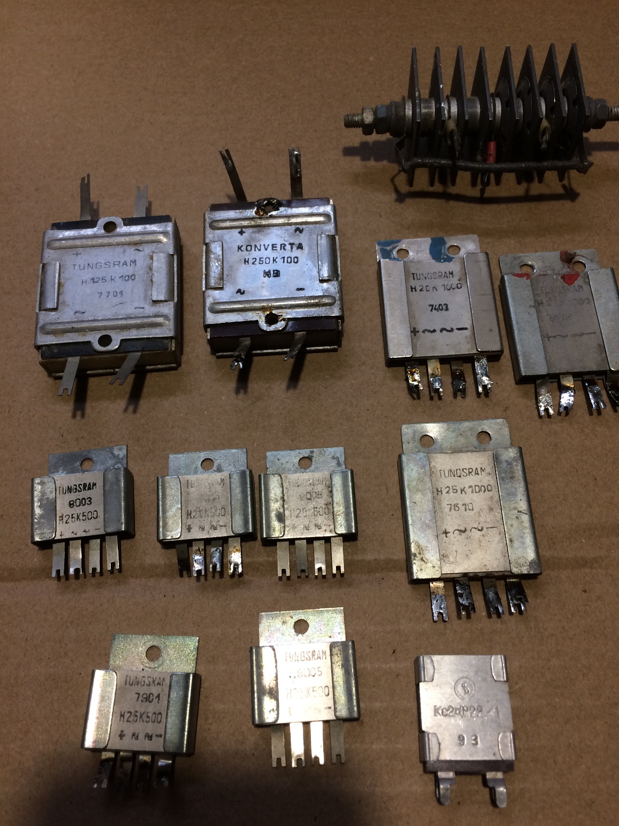

Nem tudom, egy ilyen diódahidat, honnan lehetne beszerezni, vagy mivel, hogyan tudnám helyettesíteni.
Mellékelt fotón látható az alany.
Üdv ! Van , tudok adni .
Miért nem méred meg? Azt hiszem, ez még szelén egyenirányító (de majd az okosak megírják). Szakadt, zárlatos? Ha nem, akkor jó.
szia. ez szeléntárcsákból készült, esetleg az
Amatőrbolt.hu-t keresd telefonon
Ez a 60'-as években volt használatos
Használat közben megnőtt a belső ellenállása
Régen sok ilyet javítottam, 4 hibás db-ból ki lehetett hozni 3 db jót
Ez jó helyette
https://kontel.hu/spd/150029/B380C1500RW04M-400V-15A-DIODAHID
de 4 db 1N4007 diódát is használhatsz Graetz-be kötve kis panelen
A DC feszültség mindkét esetben 10-20V-tal nagyobb lesz
4 db 1n4007 diódából egy gaetz kapcsolás jó helyette.

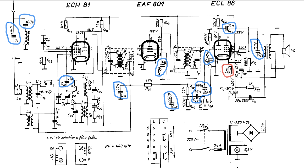

Ismételten van egy kis elakadásom.
A mellékelt kapcsolási rajzon, kékkel bekeretezett kondenzátorok feszültségérték hogyan tudható meg? Mert a rajzon csak a kapacitásuk szerepel.
És van egy pirossal keretezett 150 ellenállás, amit szintén nem tudok milyen érték lehet.
Ha valaki tudna ebben segíteni, azt előre is köszönöm.
Az ellenállás 150 ohm 0,5W, a kondenzátorok feszültségtűrése a 200V-os anódfeszültséget nézve 250V lehet, de ha cserélnéd őket, szerintem a 400V-os
jó választás.
Üdv! Tóni
Köszönöm az információt, a kérdésemmel kapcsolatban.
Akkor mindegyik lehet 400V-t, amiket jelöltem?
Túlzásnak tűnik, de én ilyenre cserélném.
Nem drágák ezek a kondik, arra ügyelj, hogy ugyanolyan legyen dielektrikumra, mint volt.
Tehát kerámia helyett kerámia, fólia helyett fólia.
De a helyedben megmérném őket, nem hinném hogy mind tönkrement.
A csőkondik ritkán döglenek, inkább az elkók a problémásak egy ilyen készüléknél, esetleg a fóliakondik, ha a pára, vagy a meleg megölte őket.
Rendben, köszi.
Nem akarom mindet cserélni, csak azért kérdeztem hogy mégis mennyi az a feszültség, amit ki kell bírniuk.
Igen, gondoltam hogy emiatt kérdezed.
Persze nincs mindenhol az anódfeszültség értékével azonos feszültség, de kiindulásnak lehet venni.Ezért is javasoltam a fenti értékeket.

A kapcsolót kipucoltad? Mérd meg rendesen kapcsol -e. A rajzon középhullámú állásban van a kapcsoló. A modulátor (antenna) kör középhullámon antenna "drót" C7, L12 tekercs C14 kondenzátor C21 forgó kondenzátor egyik fele + a cső heptóda része, az oszcillátor kör a C21 kondenzátor 2.ik fele C20 + L27 + C24 + a cső trióda fele. A tekercseket megmérném nincs-e szakadás. Hangolni csak akkor kell, ha biztosak vagyunk az elektroncsövek működésében, azt is műszerrel kell. Fülre pontosan nem lehet rádiót behangolni. A hangolásnak van pontos menete, nem szabad össze-vissza tekergetni semmit. Legtöbbször a csövek hibájából adódik a vételképtelenség, legyengülnek, a katódok elvesztik emittáló képességüket.

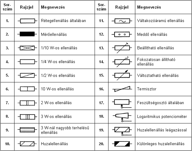

Kis segítségre lenne szükségem.
A mellékelt rajzon bekereteztem azt az 1Kohm-os ellenállást, amit szeretnék cserélni, csak nem tudom pontosan hány W-os kellene bele tenni.
Ha valaki ebben tudna segíteni, azt előre is köszönöm.
Szia.
Eszerint 10W de nekem soknak tűnik oda
Ez csak elírás. 1W az az èrték.
Kalex
Köszönöm a helyreigazítást, rendelem.
szia: azon a helyen huzalellenállás szokott lenni
Az nagy gond, ha 1W-os rétegellenállást teszek helyette?
Tegyél bele nyugodtan egy 2W-os rétegellenállást, de éppenséggel kapható huzal is.
Ez 1K 5W
Kalex
Maradtam a 2W-os rétegellenállásnál, gondolom bírni fogja.
Rendben, köszönöm.
Hát ez tényleg soknak tűnik, én max 2W-osra gondoltam, csak gondoltam rendelés előtte rákérdezek.

A rajzon a cső lábain fel vanak tüntetve a mérendő feszültségek, ellenőrizd
