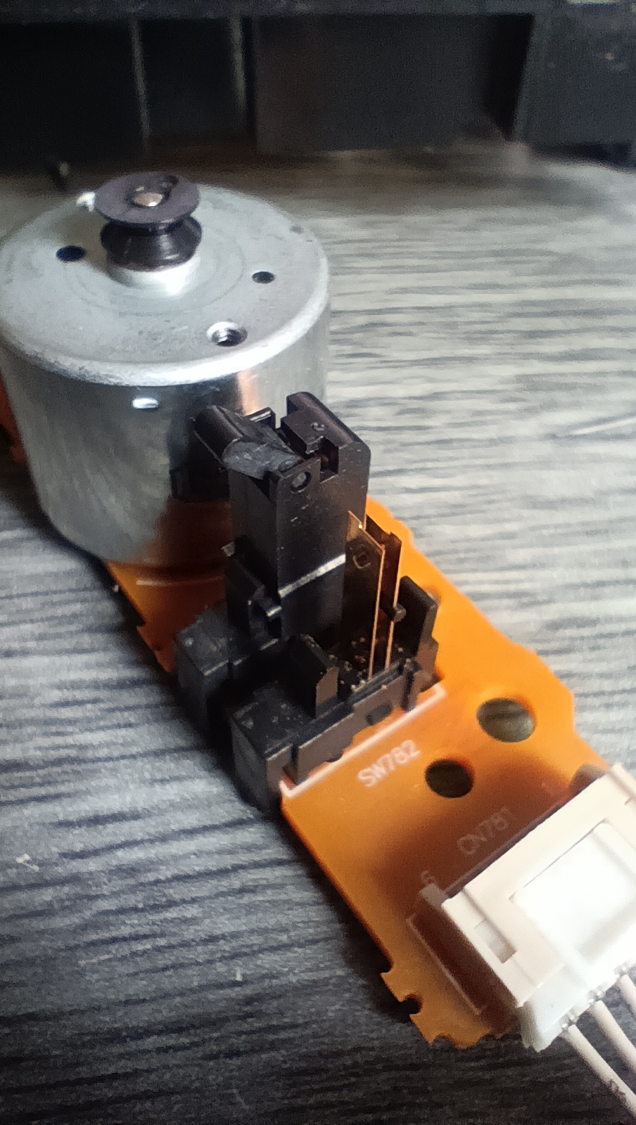

Szervusztok!
Újabb probléma a címbéli CD lejátszóval:
A tálca nyitás után azonnal visszazár. Ezt nem mindig teszi meg. Van, amikor 1-2-3-20-30 másodpercig kinn marad, majd bezár. Olyan is van, amikor normálisan működik, és csak akkor zár be, amikor a gombot megnyomom.
Először a nyomógomb hibájára gyanakodtam. Kattan rendesen, és ellenállás méréssel nem tudtam hibát kimutatni.
Mit nézzek meg rajta, mi lehet a hiba?
Előre is köszönöm.

Kettő oka lehet.
Egyrészt a tálca mozgató mechanika szíjhajtású. Lehet, hogy kitágult már a szíj, csere érett.
És/vagy a "rest" kapcsoló a mechanikában (S701) kontakt hibás kezd lenni.
Ha már szétkapod, érdemes mindkettőt orvosolni.
Az összerakásnál kövesd a manual-t, mert nem olyan egyszerű a mechanizmus, ahogy elnézem...

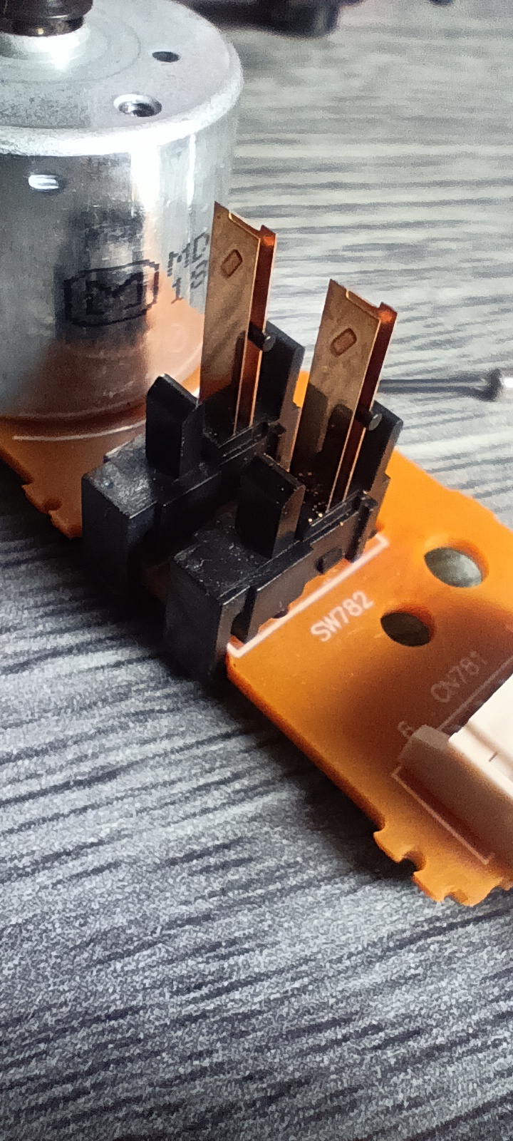

No, az egy hétből hét hónap lett, mire rászántam magam, hogy ismét szétszedjem. blush
PushyG-nak teljesen igaza volt. Köszönöm szépen.
A "rest" érintkező hibás. Azért nem írom, hogy "volt", mert végül is nem cseréltem ki, bár ki kellene, ha találnék cserealkatrészt.
Egyelőre szétszedtem, és az érintkező felületeket enyhén megtisztítottam, majd befújtam kontakt tisztítóval. Az érintkezőt kicsit hajlítgattam is, hátha csak az a baj, hogy nem érintkezik, de sajnos az érintkező felület égett be. Tudom, nem végleges és nem korrekt megoldás, de a munka java a hiba felismerése volt. Ha legközelebb előjön a probléma, már csak ujjgyakorlat lesz a csere, ha addigra sikerül beszerezni az érintkezőt.

A szíj, ha nem tudja átvinni a nyomatékot, időzítési problémát okoz, vagy ha a motor áramát figyeli, akkor nem tudja eldönteni, véghelyzetben van-e. Sokszor a mechanika emeléséért is ez a hajtás felel, és a legutolsó, legnagyobb nyomatékigényű részt már nem tudja áthajtani. A "rest" kapcsoló csak egy tipp. A manuál alapján nem tudom eldönteni, pontosan mit figyel. Lehet, hogy a tálca véghelyzetét, lehet, hogy a fejét. Nem feltétlenül kell kicserélni, lehet elég neki egy kis montakt javítás...
