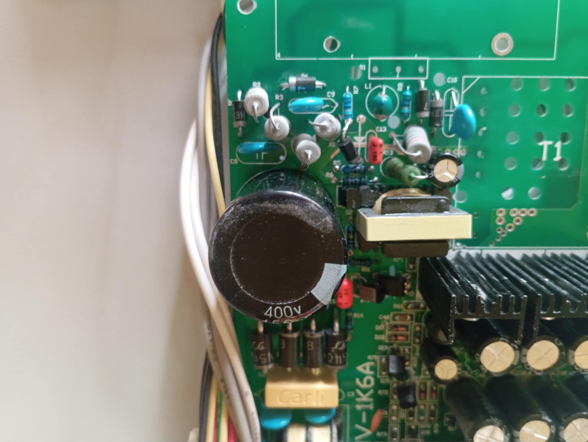

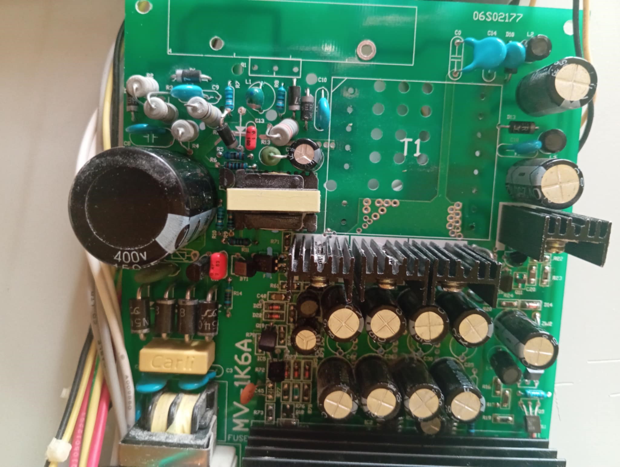

Egy kutyatenyésztő megtalált egy ilyen táppal.
5-8-12V meg -125 stb. tápokat csinál.
Azt csinálja, hogy kerreg a táptrafó a 12V ventillátorok  bágyatagon forognak, néha leáll az egész, és ennyi.

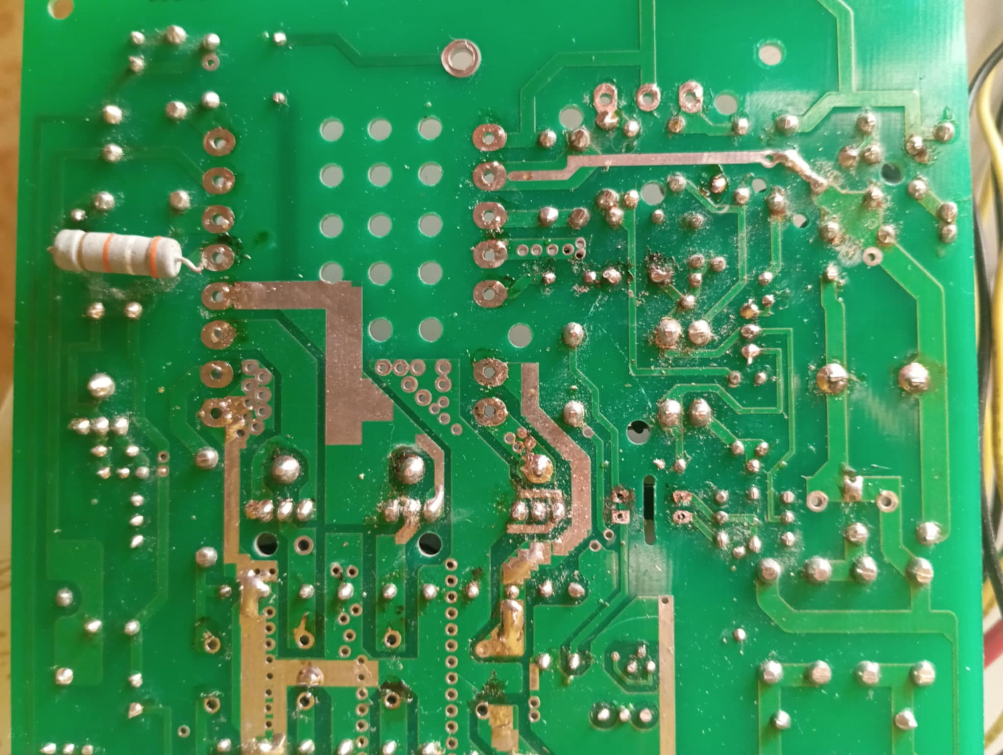

Ha a 12V ágat 21W megterhelem éppen, hogy izzik a izzó, és a kerregés ütemében pislákol. A primer egy BU508 épul fel. Találtam benne egy ellenállást amit  42R nek mérek, és látszik, hogy melegedett. Az tuti, hogy fekete arany, a két utolsó csík, de mi a két első, narancs-narancs......vagy narancs -barna, vagy barna -narancs, vagy barna -barna...?
Kösz

Raktam fel pár képet a nyitóba, a primerről. Kínomban kifárasztottam a BU-t, meg a trafót, nincs e megpattanva a vezeték valamelyik lábnál. Nincs bent IC. Csak a tirisztor, tranyok, diodák. A z optó jónak tűnik. Az elko meg a nagybufi is jó mérésre a 320V megvan. Faéknek tűnik az egész, de számomra nem asz....:(

A BU508 C-E körön lévő alkatrészeket mérd át, szkóppal nézd meg a BU meghajtójelét.

szia: a trafó nem melegszik?
Elkók ESR-jét mérted?

Ez már csak az okozat, 33 ohm lehetett, csak megnyúlt.
Mivel az adattábla alapján közel 20 éves táp, a lehervadt elkókkal kezdeném....a primer oldal hálózati pufferjét is beleértve.

 Az a gondom, hogy jók az elkok, beleértve a nagybufit is. Belerakok egy 33R, és meglátom...

Megmérted őket? 20 éves kínai táp.... nekem az lenne az első dolog,hogy átmérem a kondikat, a piciket is.
Ha nem tudod in-circuit mérni, forraszd ki őket. De ez alap.

Én inkább megmérném szkóppal, hogy a tápvezérlő IC kap-e tápfeszültséget rendesen, ha igen, akkor a visszacsatolásnál is megtenném ugyanezt.

Szia.  Trafó után a diódákat is nézegetném ,mert ha szivárog (és miért is ne) le tudja fogni a tápot. Lehetőleg ki forrasztva mert át B...asz.

szia: a hálózati pufferen nem lehet pontos ESR-t mérni, pontosabban a gyártók csak 250 V-ig szokták  megadni
Hiába mutat jó kapacitás értéket, attól még szivároghat
Ezt analóg ellenállás mérővel szoktam ellenőrizni
Csatlakoztatom (a teljesen kisütött) polaritáshelyesen a műszert 10 Ohmos állapotban az elkóhoz 10-20 másodpercig, az alatt feltölti az elkót
Majd átkapcsolom a legnagyobb méréshatárra, ott végtelen állást kell mutasson
Ha ilyenkor a mutató lassan visszakúszik, akkor az elkó szivárog, annak ellenére , hogy megfelelő kapacitásértéket mérsz

Ki tudja. Ha megvan rajta a nyers 310-320V DC, akkor azt vehetjük jónak, ha kapacitása, ESR-je oké.
A hibát kizárólag Te tudod behatárolni mérésekkel, szép szisztematikusan.
Ha azt állítod hogy jók az elkók, akkor primer oldal, visszacsatolás, referenciafesz, stb mérése,átvizsgálása, ahogy egy SM tápnál szokás.

A primerben az optonál van egy bt169 tirisztor, meg egy kis trafo+ két tranyo meg a BU. Próbáltam, keresgélni valami hasonló rajzot, de negatív. A secben ugye több feszt állít elő, most csak a diódák, meg az elkok vannak utánuk vannak folytók, azokat kivetem, de ugyan azt csinálja táp, kerreg a trafó.

Az optocsatolót cserélném. A BU508 meghajtását is ellenőrizném.
Nem látszik a képen IC. Lehet, hogy a nyák másik oldalán van.
Annak az adatlapjából lehet kiindulni, szokott lenni benne ajánlott kapcsolás is, általában azt (vagy kissé módosítva) csinálják meg.
