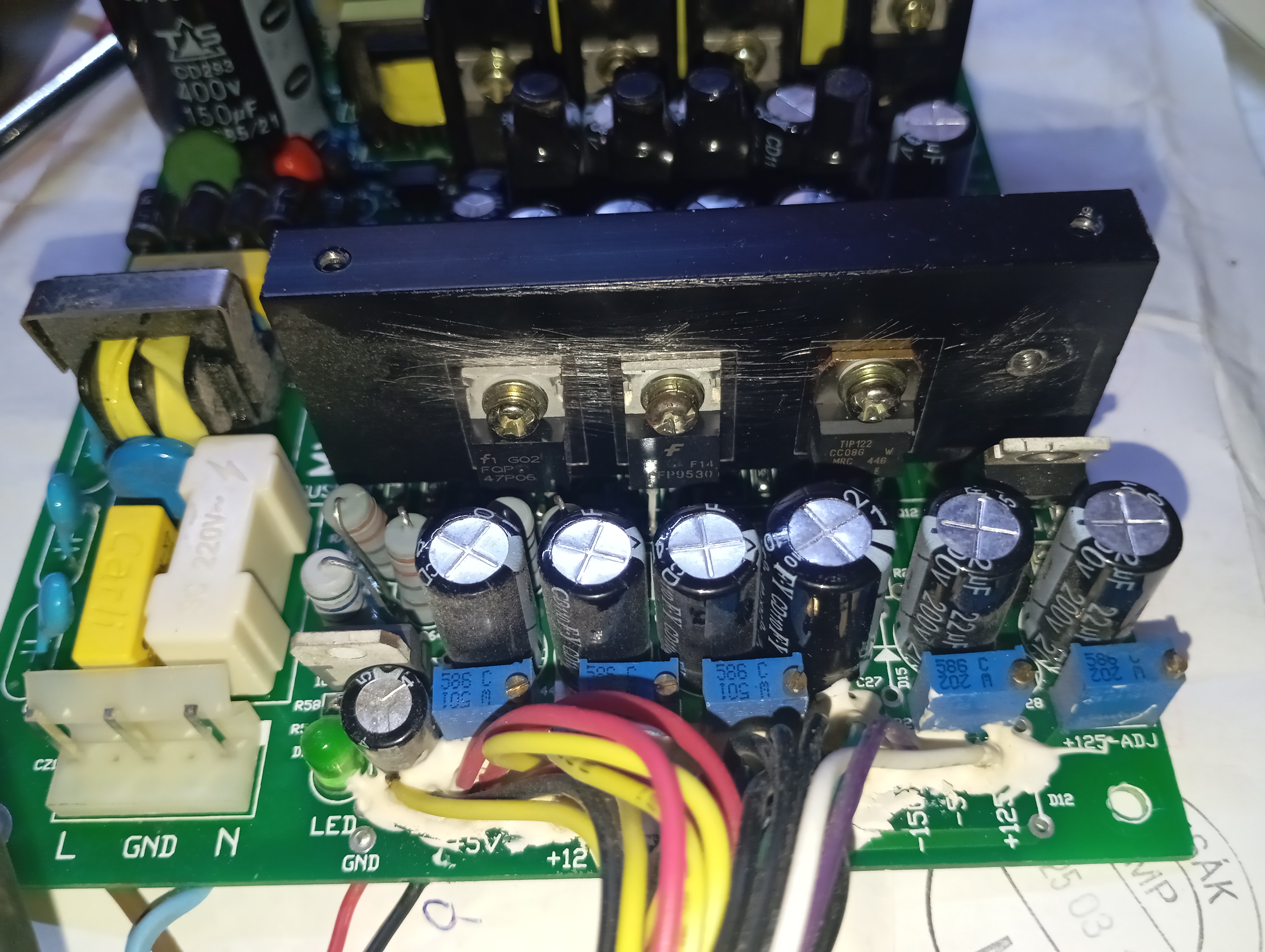

Egy kutyatenyésztő megtalált egy ilyen táppal.
5-8-12V meg -125 stb. tápokat csinál.
Azt csinálja, hogy kerreg a táptrafó a 12V ventillátorok bágyatagon forognak, néha leáll az egész, és ennyi.
Ha a 12V ágat 21W megterhelem éppen, hogy izzik a izzó, és a kerregés ütemében pislákol. A primer egy BU508 épul fel. Találtam benne egy ellenállást amit 42R nek mérek, és látszik, hogy melegedett. Az tuti, hogy fekete arany, a két utolsó csík, de mi a két első, narancs-narancs......vagy narancs -barna, vagy barna -narancs, vagy barna -barna...?

Este sötétben véletlenül bedugtam, és lám, ott az egyik tranyo, vagy mittudomén mi, (nem érdekel) a hűtő borda és a hátfal között halványan pislákol. Elemeltem a tranyot a bordától, felállt a táp. Átütőt a csillám, pedig semmi nem látszik rajta DMM-el nem mérhető a vezetés. Ez a rész -150 -120V- okat állít elő, gondolom az UH részére
Ha már ilyen szerencsésen "megjavult", és működik, akkor felgyújtás helyett állítsd helyre a 120V-os részt, a félvezető alá érdemes egy kerámia szigetelőt tenni, teflon szigetelőgyűrűvel.
A megnyúlt ellenállást cseréld, és elvileg oké....
szia: akkor marad a trafó menetzárlat vizsgálata, kiforrasztva.
Raktam fel pár képet a nyitóba, a primerről. Kínomban kifárasztottam a BU-t, meg a trafót, nincs e megpattanva a vezeték valamelyik lábnál. Nincs bent IC. Csak a tirisztor, tranyok, diodák. A z optó jónak tűnik. Az elko meg a nagybufi is jó mérésre a 320V megvan. Faéknek tűnik az egész, de számomra nem asz....:(

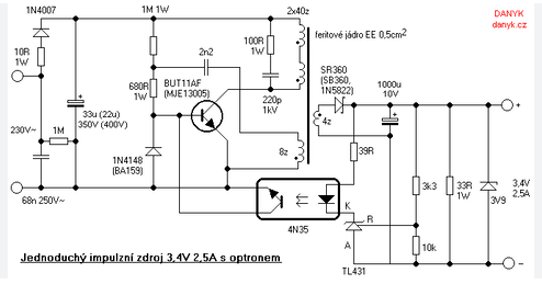

Léteznek ilyen leegyszerűsített IC nélküli önrezgő kapcsoló tápok.
Az elv annyi, hogy ha a kimenet eléri a kívánt feszt, az opto leállítja a rezgést.
Nálad azért bonyolultabb, mert a kimenő teljesítmény miatt a BU508-nak nagyobb áram kell a vezérléshez.
Érdemes lehet a primer kört visszarajzolni.

Ennél a tápnál egy egy tirisztoros, tranyos, trafós hajtás van. Ezt a hajtást szabályozza az opto. A trafó hajtja a BU-t, hasonló, mint egyes CRT-knél a sormeghajtás.
A BU508 C-E körön lévő alkatrészeket mérd át, szkóppal nézd meg a BU meghajtójelét.

A primerben az optonál van egy bt169 tirisztor, meg egy kis trafo+ két tranyo meg a BU. Próbáltam, keresgélni valami hasonló rajzot, de negatív. A secben ugye több feszt állít elő, most csak a diódák, meg az elkok vannak utánuk vannak folytók, azokat kivetem, de ugyan azt csinálja táp, kerreg a trafó.
